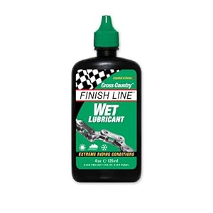

Для швейных машинок не пользовал. В последнее время пользовался этим:
Результат удручал. О нанесении по капле в пин не надо "напоминать".

По теме: уже год(и зимой и летом) использую
Очень доволен результатом.На флаконе написано,что смазка всепогодная.Смазываю прибл.через 100...150 км.
Умгу :)
Как грится - найдите 10 различий ;)
