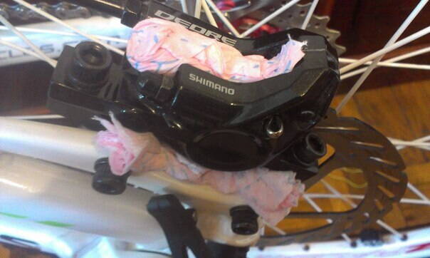

Но прокачка ведь элементарна. Я салфетками затыкаю колодки и пр щели на всякий, ввинчиваю шприц сверху и другим шприцом снизу прогоняю туда-сюда пару раз масла кубов 15. Минут 20 уходит на 2 тормоза если все простукивать еще.

При прокачеке шимано тормозов ОБЯЗАТЕЛЬНО вытягивать колодки, производителя даже комплеты для прокачки дает, что б встаивть между поршнями при прокачке. Попадает капля масла на колодки - меняешь колодки

Опытные не вынимают колодки, а качают прямо в сборе на велосипеде.
Если попадает масло ничего страшного не случиться, колодку можно выжечь и будет работать лучше чем новая.

Вот моя приспособа для прокачки :D
AASn185ocdg.jpg [ 45.46 КБ | Просмотров: 1677 ]

С органикой не прокатывает прокаливание.
куда проще перестраховатся и снять колодки, каким бы опытным не был
