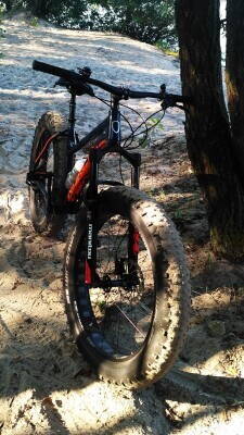

Есть две покрышки CST 26x4.0.
Задняя, установлена на обод внешней шириной 103мм - боковины покрышки раздуло до 105мм
Передняя, установлена на обод внешней шириной 58мм - боковины покрышки раздуло до 88мм.
Ширина обода таки рулит :wink:

stas_mk27 писал(а):
А можно фото как выглядит покрышка на столь узком ободе? (58 мм).
Да, конечно, показываю:

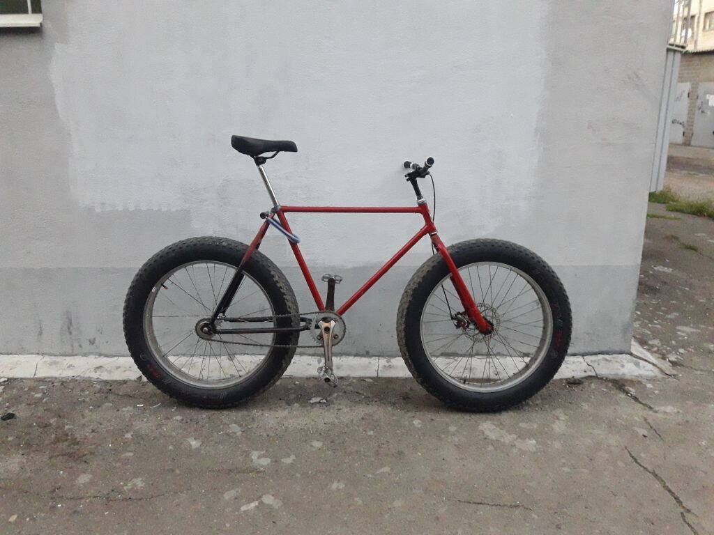

real SIMON писал(а):
Просто, задняя часть выглядит немного необычно... Но, если нравится на ходу и не смущает внешне, возможно и не стоит переделывать - окончательное решение всегда остается за автором. :smile:
Как помнится вваривался задний треугольник, и так уж вышло, что каретка оказалась задранной вверх.
От этого и общая посадка стала хуже, и увеличилась нагрузка на руки.
Но самое страшное- это управляемость. Появилась жуткая колейность и переднее колесо перестало смотреть вперед.
Это дело было исправлено укорачиванием верхних перьев, вот того родного типа треугольника, примерно на 1.5 см (укоротил в месте крепления верхней U и подседельной трубы.
И велосипед преобразился.
Казалось бы, каких-то 1-1.5 см. Но!!
Вернулась и посадка, и управляемость, и даже внешний вид стал лучше. Верхняя труба похоже параллельна земле.
Теперь еду и кайфую. Задний треугольник - мега жесткий, хоть мотор к шатунами прикручивай. Передача идеальная (38-22)
Не велосипед, а сказка.
Пока так загрунтовал до весны. Уже лень красить, эстетика будет весной
real SIMON, думаю это лишнее. Очень все хорошо получилось, можно сказать по всем канонам велостроения. :twisted:
Рулится отлично, поворачивает тоже. :yes: Я доволен. :cool:
