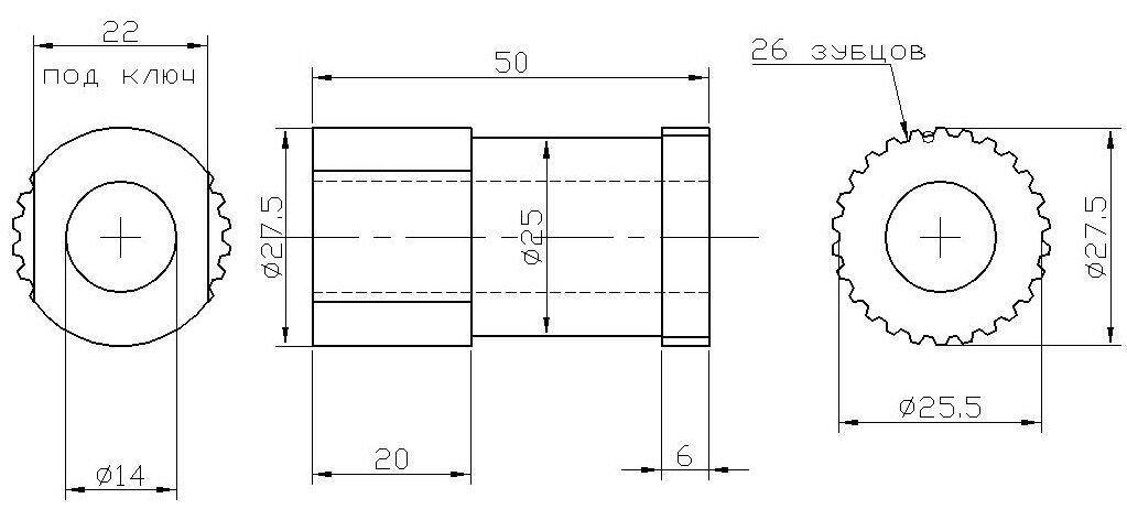

День добрый скажите можно ли выполнить такой съемник?
нужен для втулки: dt swiss 240s задней

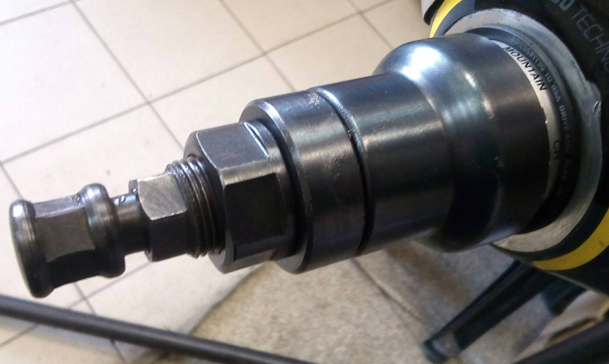

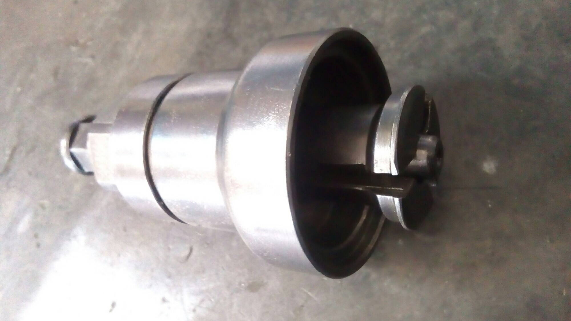

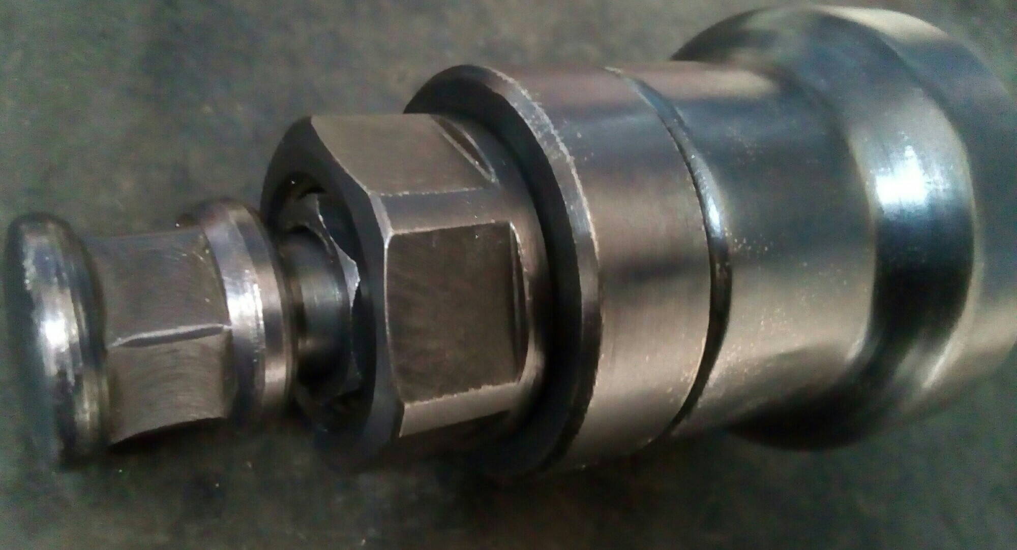

Создан и опробован инструмент для выпрессовки подшипников каретки Hollowtech II без снятия корпуса подшипника с рамы. Инструмент качественный, только для мастерских. О заказе, стоимости и преобретении в личку.
https://vk.com/wall55749564_572
Пример примененя:
https://youtu.be/JrR58vmEV64

На вид инструмент сделан качественно и с умом, но цена просто убойная! За 1000грн там еще должен быть и моторчик. :yes:

На инструмент такого класса и сделаного с умом это еще и не много. Тем более не для домашнего использования. Так он себя долго будет отрабатывать. Еще есть такое понятие, как уровень мастерской. Кто, как и чем работает. "Молотком" и "зубилом" или правильным, качественным инструментом, который выполняет свое назначение и не повреждает прилежащие части.
