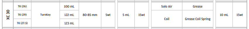

Подскажите по поводу использования масла в воздушной камере...
Для чего оно там нужно и как быть если Производитель ничего не пишет о его использовании (объём и тип)... Только в описании- grease
Screenshot.png [ 15.1 КБ | Просмотров: 3153 ]
