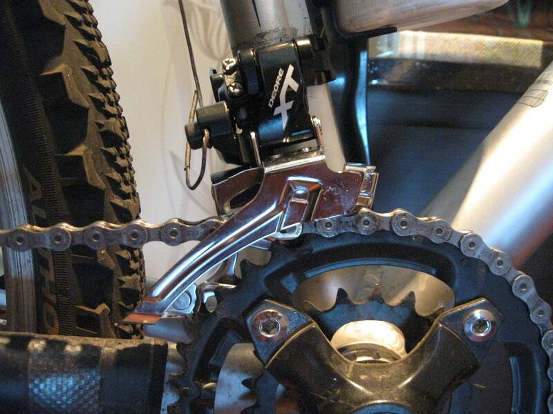

Дабловый переключатель стал идеально. Тест-драйв подтвердил, что работает отлично.
Также очень ощутимо возросло усилие на манетке по сравнению с Деором.
Ну и выглядит он намного эстетичнее.

Сегодня поменял задний переключатель тоже на ХТ и при настройке переклюков (заодно и передний перенастроил) в очередной раз наткнулся на забавный глюк.
Еще у меня возникло ощущение, что трипловая и дабловая (в режиме дабла) левая манетки имеют разную выборку троса за одно переключение.
На малой звезде трос слегка болтается, он совершенно не натянут и на большую звезду переключается с большим усилием (преодолевая упор стопорного/ регулировочного винта). Если же трос натянуть так, чтобы на малой звезде он был натянут, то на большую оно не переключится - манетка не защелкнется.
Манетки - трипловый Деор М590 (в режиме 1-2)
Ребят, у меня у одного такое происходит или я что-то не так делаю?

Болт не слишком утянул?

Нет, долго игрался. Если начать отпускать, цепь начинает затирать за рамочку.
Трипло-дабловую манетку (с переключателем режимов) никто не разбирал? Какую роль выполняет этот переключатель?

Проверни вокруг рамы чуток. Или еще ослабь трос, если цепь забрасывает нормально.
Трос пускай болтается на малой звезде.

Забрасывает нормально, претензий нет.
Усилие в конце хода (перед самим защелкиванием) слегка смущает.
Но он же не должен болтаться на малой звезде. Не то, чтобы меня это беспокоило, но чувство прекрасного :crazy:
Не может же быть, чтобы у дабловой манетки был меньше выбор троса в дабловом режиме. Или может?
+1
Трос на малой звезде может провисать. Оставь на манеке 3-4 оборота открученной регулировки. Заправь трос чтоб он был практически свободен. Дальше настраивай натяжение троса чтоб забрасывалось на большую звезду без значительного усилия. Если упирается в ограничительный болт и требуется тянуть трос чтоб защелкнуть манетку - отпустить еще на манетке. Если не удается - выпустить трос еще на переклюке.
Для того чтоб добиться чтоб цепь не затирала где надо и переключалось нормально. Частенько приходиться не только насаивать натяжение троса и ограничительные болты, но и некоторое отклонение переклюка от паралели звезде и высоту над звездами (как раз этим можно чуток поиграть с необходимым ходом троса).
Нормальная настройка это совокупность всех этих факторов.
Передний переклюк хорошо (именно хорошо чтоб не затерало где ненадо и переключалось легко)настроить по моему мнению гораздо сложнее заднего.
ps по фото я бы попробовал таки переклюк чуток поднять

Спасибо за советы, коллеги :)
Ок, попробую еще немного поиграться с натяжением троса и, видимо, забью на провисание на малой звезде.
Выставлял высоту от звезды согласно заводской наклеечки на нем же.
Туда-сюда на раме я его уже крутил в поисках положения, при котором не будет затирать. Нашел таки, больше крутить не хочу :D
Но, все же, хотелось бы узнать что именно делает mode converter. Гугл пока упорно молчит.
