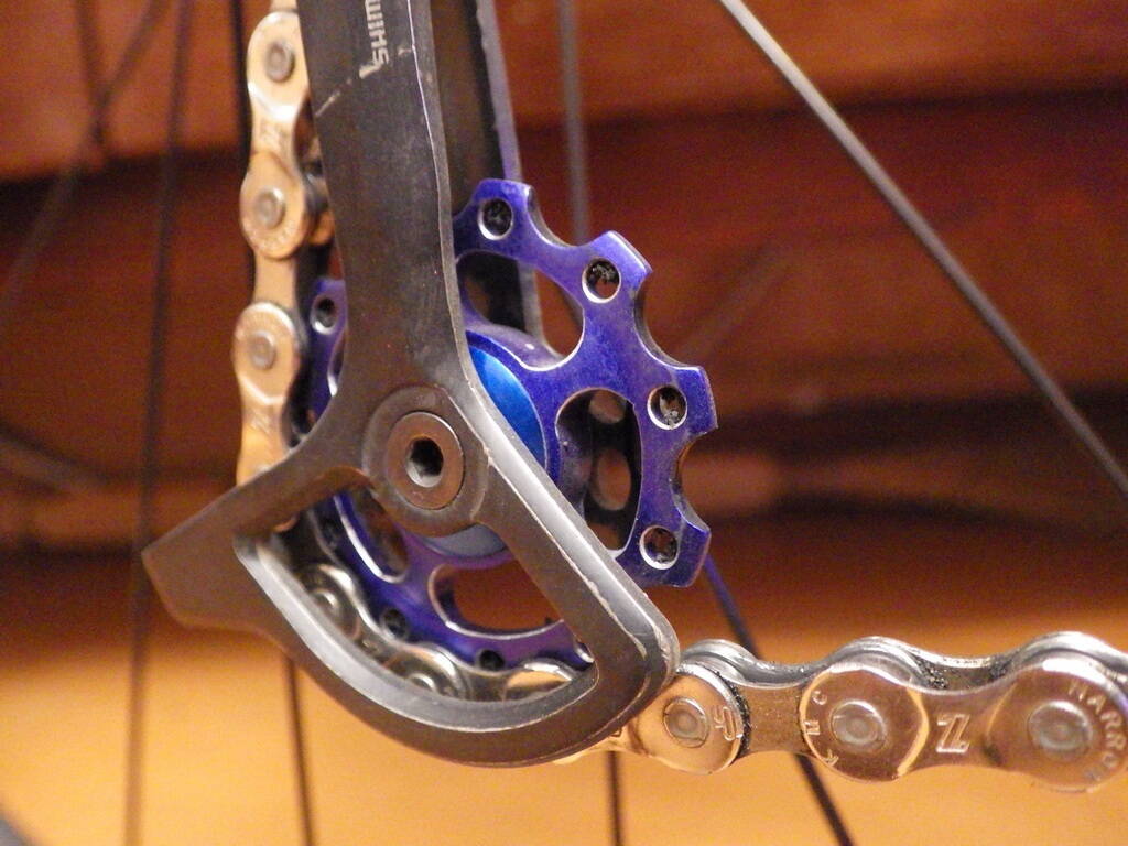

Как то так... :D
Ролик.JPG [ 314.78 КБ | Просмотров: 2401 ]

Хоть Харьковский БК для меня более трудно досягаем, тоже было бы интересно поэкспериментировать, особенно за такую цену, спасибо всем ответившим :smile:
Вот только ещё вопрос: у меня лапка переклюка имеет люфт в обеих плоскостях (достался мне не новым, поэтому предполагается ли там хоть какой-то люфт изначально не знаю, переклюк SLX 663й), поэтому есть предположение, что люфт роликов в т.ч. компенсирует люфт лапки; стоит ли в такой ситуации брать эти алю на промах или таки брать с люфтом изначально?

ролики на промах однозначно будут лучше в плане защиты от грязи. а, поскольку, лапка почти "волочится" по земле, то грязезащита для нее не лишняя. комплект фирменных роликов мне обошелся в 65 гр, но, при этом, я отъездил с ними всего четыре месяца (правда, самых худших в плане погоды)

IOleg писал(а):
таках однозначно будут лучше в плане защиты от грязи. а, поскольку, лапка почти "волочится" по земле, то грязезащита для нее не лишняя. комплект фирменных роликов мне обошелся в 65 гр, но, при этом, я отъездил с ними всего четыре месяца (правда, самых худших в плане погоды)
Хочу предупредить ролики ничего впринципе в сухую погоду, будешь актинно в грязь песок и воду мокать им настанет капец быстро. Прошлый сезон отбегали 5000 км зимой решил проверить как крутятся нижний ролик нипойму откуда нахватался песка ипобил подшипник, пересмазал засунул в перекид обратно, крутится но с треском. Верхний все норм но для профилактики сделал то. Алюминий живучий не особо стирается по началу всухую бегает долго, как токо в грязи побывает начнет стачиватся. Покупал на барабане по 40 грн штука, в прошлом году. Хочу добавить подшипник закрыт не цельной крышкой а с мудрыми дырочками через которые чудным образом попал абразив. Делают видимо так чтобы быстро сломался и побежали брать новый.

Я себе покупал ролики AEST на промах,
на DX 7$ за пару, 3,5к прошли, как новые.
Постоянно вода, песок (кляти комунальщики)
На форуме такие продавали по 70 грн. за штуку.
С грязезащитой промов всё ясно, для меня важно не нарушит ли отсутствие люфта ролика какое бы то ни было "равновесие" в моём переклюке (т.е. я предполагаю, что люфт роликов у меня может компенсировать люфт лапки). Понятно что вопрос ошшшень теоретический, но может кто сталкивался с подобным.
Как показывает опыт - не всегда :wink:
Понятно что разные промы есть.
Но вот у меня со роликами на втулках скольжения проблем не было никогда. даже в том случае когда роликов от липкой гадости не видно.

Sergey Reshetnyak писал(а):
промы на фото легко промыть, смазать и использовать дальше - вобщем, так все и делают. а вот если пластмассовое отверстие, сопряженное с втулкой благодаря абразиву грязи, попавшей между ними, увеличивается на 1 мм в диаметре (а то и больше), то это уже ничем не вылечишь.

такида промы можно промыть смазать и они не люфтят :twisted:
