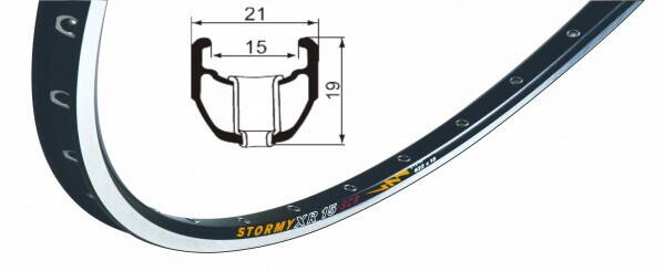

Remerx rims STORMY, обод с двойным пистонированием*
Размер: 622 x 15
Вес: 510 г.
Материал обода: Алюминий
Ободные тормоза: Да
Отверстия для спиц: 28; 32 или 36.
Цвет: BA (черный) или SA (серебристый)
Пистонирование (Eyeletting) :
*Внимание! DEE - обод с двойным пистонированием,
SEE - с одинарным.
( шины 23 - 32 мм.)
Прочный обод для велокросса и бреветов.
