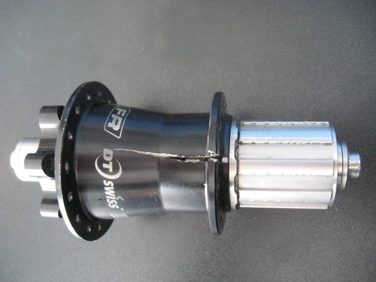

Не стоит рассматривать какую либо втулку как компонент без недостатков, лично сломал и ДТ и CODA.
Треснутая Хюги.jpg [ 150.49 КБ | Просмотров: 2104 ]
Хоуповских ломаных тоже в интернете полно. Про крайнюю надёжность слышал о втулках HEADLEY http://www.balleracing.com/Hadley/Hadley_Hubs_Rear.htm но они у нас редкий зверь.
А вот про шимановскую 775 заднюю самые лучшие впечатления, катает 5-й год без проблем. Если ей сделать посадочные втулки (те что входят в дропауты) не из стали, а из алю сплава, то получился бы неплохой вес при стальном барабане.

Ну и что в сети есть фото втулки дт240 с оторванным куском фланца, народ спицевал радиально и явно переборщил с нятагом, и кто им доктор?
Речь шла о низком весе, дт весит менее 240 грамм, а HEADLEY как гиря и фланцы можно и ей поотрывать :)
