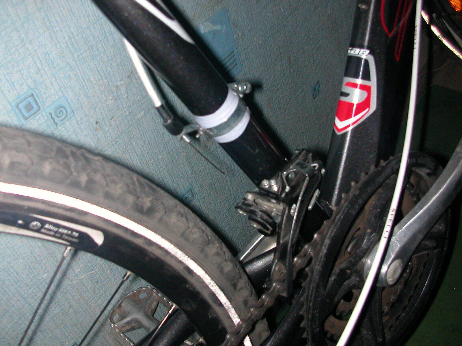

В каретке должно быть место для крепление направляющей.
Цена ей 10 грн.
С цельной рубашкой на передний переключатель, может
возникнуть проблема. Рубашка должна обогнут каретку и
ее (рубашку) нужно закрепить. Нужно ставить переключатель
с верхним хомутом и городить крепление рубашки.
Вот тут на форуме нарыл, чуть не то, но смысл тот-же
viewtopic.php?f=31&t=10289&start=60
Если собрались ставить цельные рубашки, не проще ли все пустить
под верхней трубой. Использовать площадки
Для заднего переключателя упор не нужен, сам переключатель будет упором.
А с передним прийдется колхозить. Можно поставить вот такую фигню
совместно с такой, а вкачестве кронштейна использовать
крепление катафота, или что-то подходящие. Верхняя прокладка рубашек позволит
использовать любой передний переключатель.

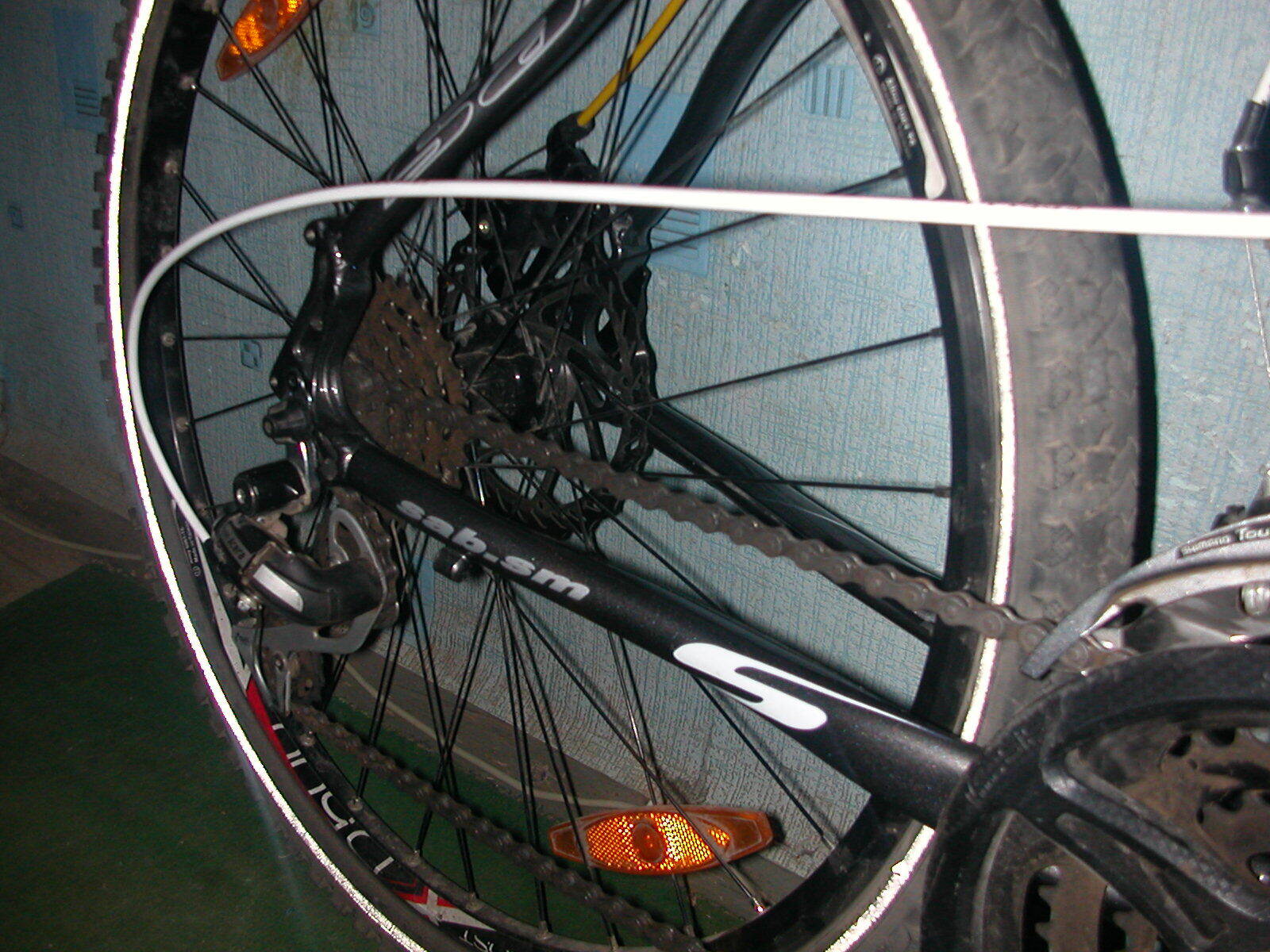

СообщениеДобавлено: 16.10.2013 00:44
Сообщения: 39
Возраст: 30
Зарегистрирован:18.03.2011
Таки собрал вел, завтра настрою, и сфоткаю с решением головняка.
UPD добавил фото, упор кожуха с регулировкой (хомут, уголок с нарезанной резьбой под регулировку, и сам болт регулировки натяжения с калипера)
Осталось только настроить, только вот погода подводит
DSCN5436.JPG [ 386.76 КБ | Просмотров: 855 ]
