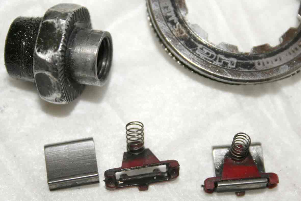

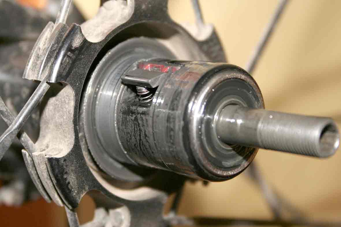

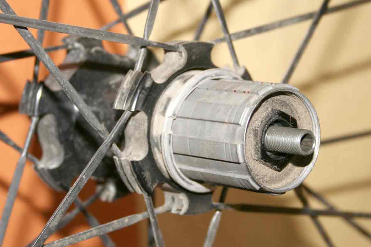

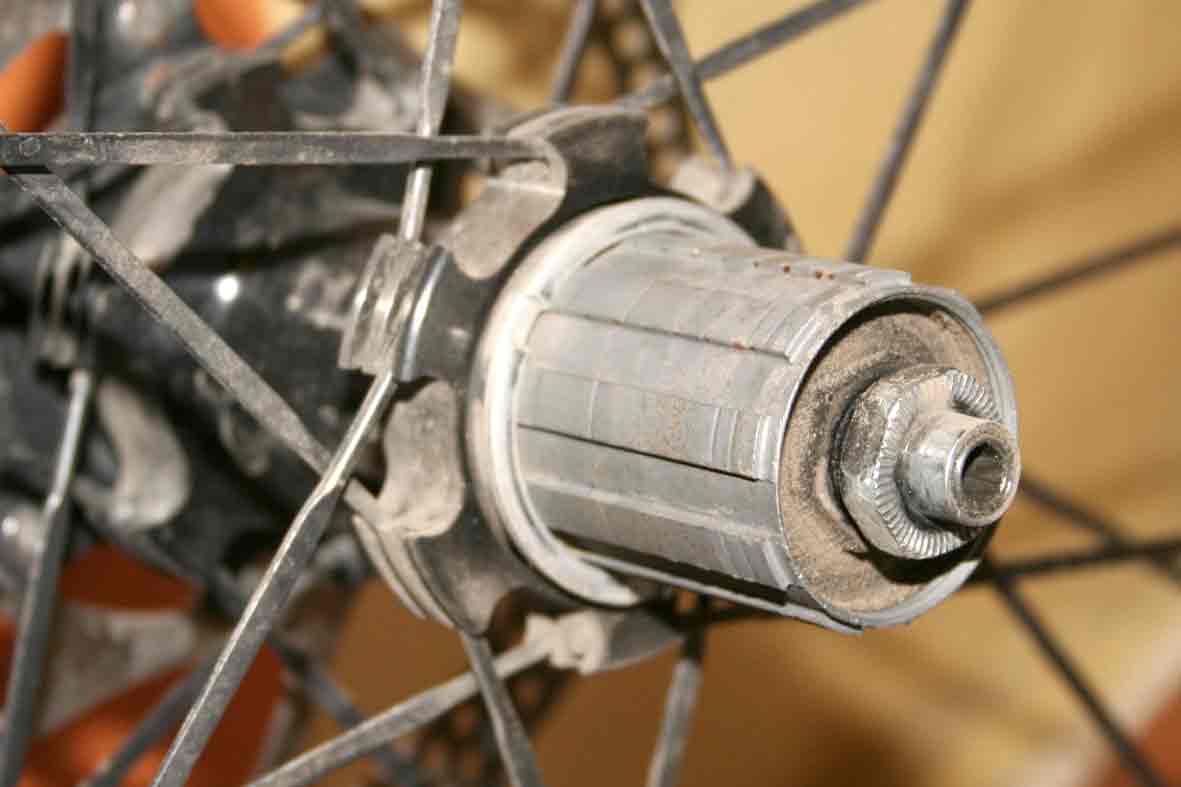

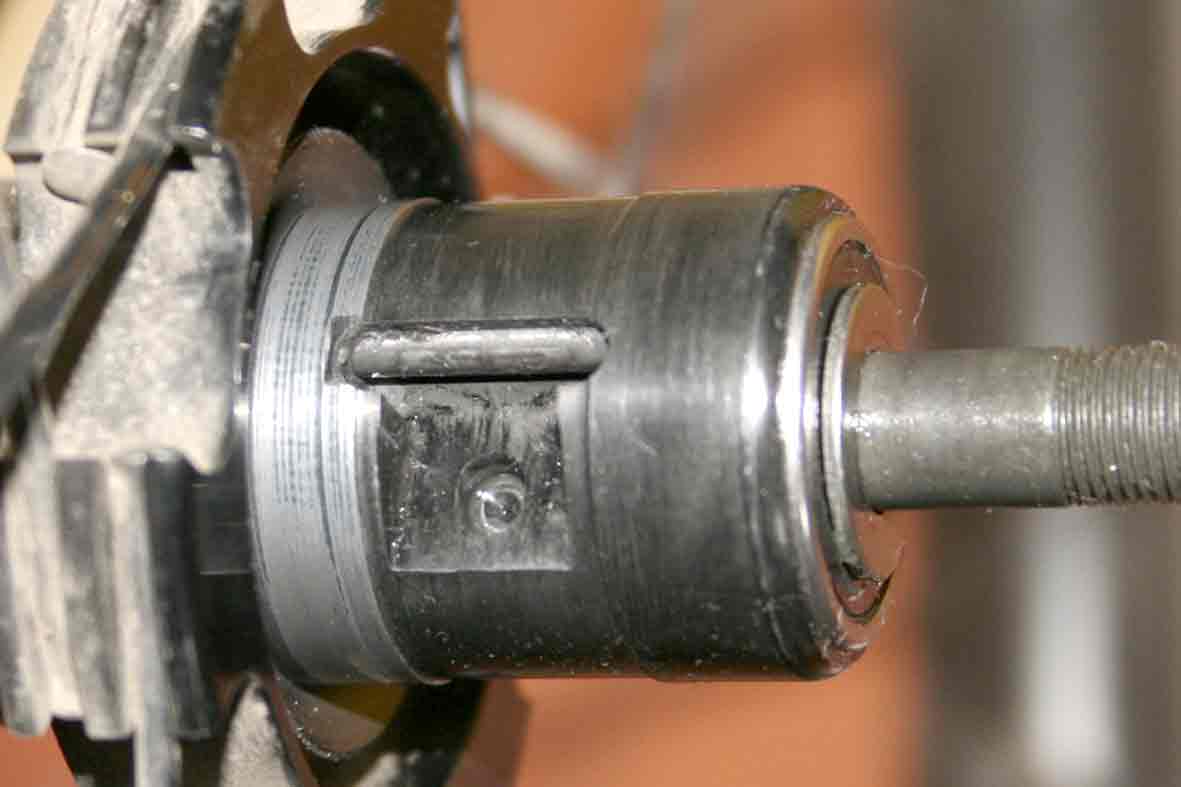

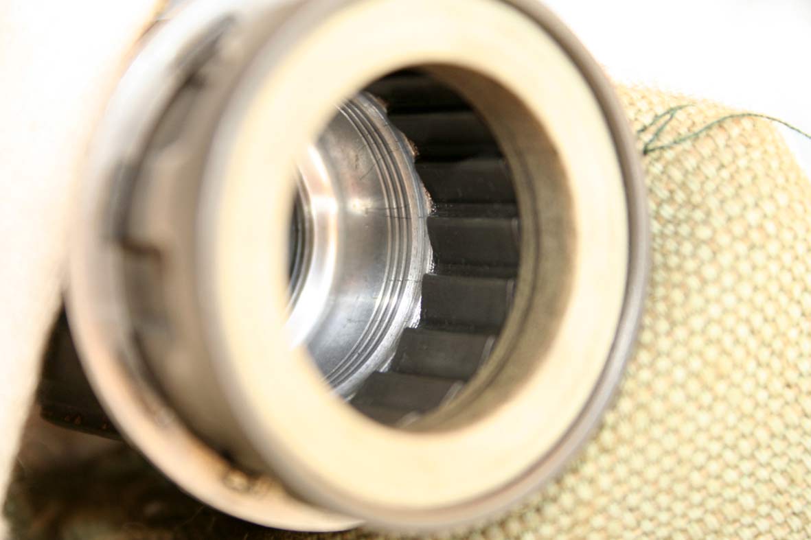

Несколько фото внутренностей трещетки. Проблема такая:на приличной скорости при не вращающихся педалях кассету начинает вращать по ходу колеса, стоит сильный треск.

Комментарий к файлу: кассету можно не снимать, откручивается только гайка.
-757.jpg [ 35.36 КБ | Просмотров: 4032 ]
Комментарий к файлу: Внутри две собачки, которые легко вынимаются.

Комментарий к файлу: Видны трещины внутри корпуса.
встречал похожую проблему.. после мойки керхером, там дубеет резинка, и ее тяжело приводить в чувства, мне привели на 80-90%, а вообще лучше заказывать фирменный ремкомплект
Ну это началось до разборки. Как привели в чувство? Кстати, некоторые товарищи задубевшие сальники проваривают в соленой воде и говорят, что помогает. Резинка эта вынимается или нет?
у меня началось после мойки. и, кстати, зная о стойкости этих колес к грязи я бы не понял в чем дело, если бы не два факта:
1. случайность!
2. у многих начались проблемы после мойки(не с колесами!)
рекомендую тебе подойти в байк про спорт(если ты местный). в принципе они могут попробовать заказать ремнаборы(сменная резинка и т.п.), мне пока не сделали, так как, после профилактики колесо почти ожило.. хотя пока еще эффект есть :(. но ездить спокойно уже можно. очень неприятная вещь! при этом повторюсь.. вел, особенно в прошлом году такие говна отъездил, что я в шоке был - а втулкам хоть бы хны(точнее всему "железу"). и в лухаж по втулки бывал и где только не было. но автомойки под давлением был впервые(лень меня сгубила :cry:)...
у БПС(байк про спорт, ул. новгородская/пр.ленина) есть опыт работы с мавиками и доступ к запчастям. конечно без обещаний, но стоит попробовать - меня спасли
