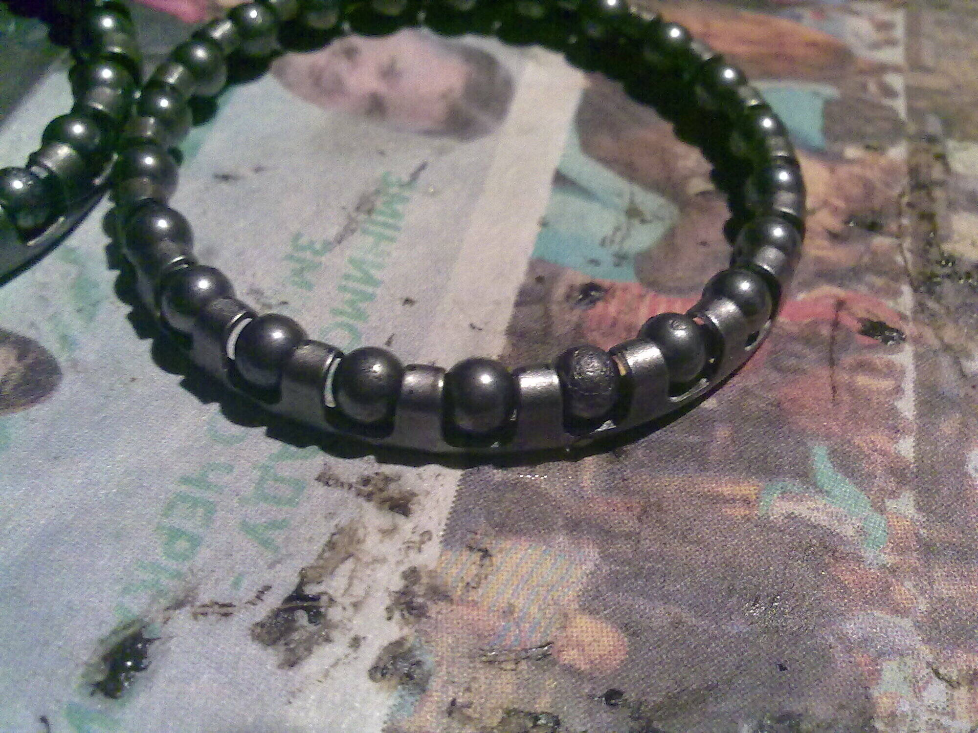

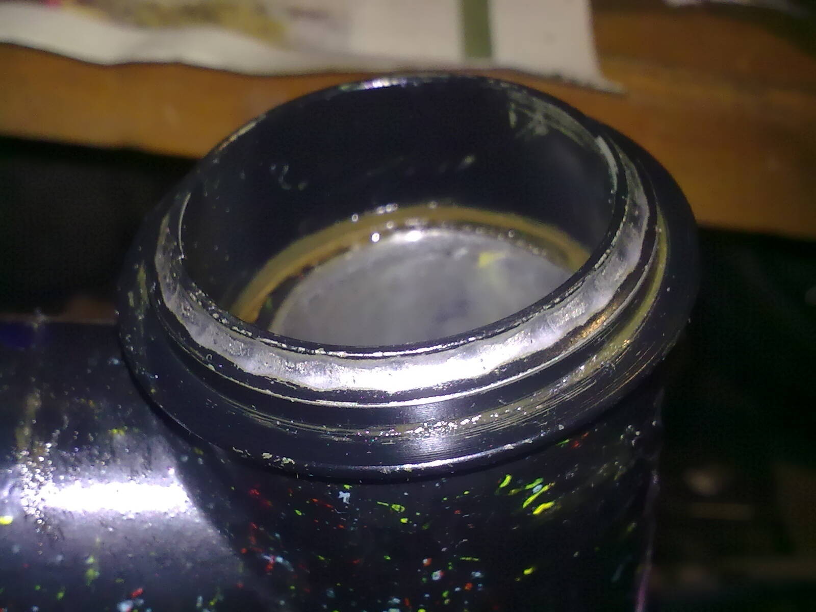

Kochegar писал(а):
Kirill Yevtushenko писал(а):
Kochegar
Ну хз. Или это ещё "не вышел из строя", и можно ездить?
Вмятины хорошо видны - или перетянули, или дорожка не закаленая, в любом случае это не от нормальной эксплуатации а брак или заводской или ремонтный./////////
прыгать на велосипеде с трамплина и от этого на дорожках остаются вмятины - но это не есть нормальная езда!
И не то и не другое и не брак и не вмятины в прямом смысле. Видно же выкрошенный металл - усталостное разрушение это. Возможно шар был больше остальных.
Вот рулевой четверть века
080520161873.jpg [ 380.64 КБ | Просмотров: 2550 ]
И не с такими ездят и не парятся. Была бы насыпь - еще лет 20 отработала бы до такого состояния.
А так -
080520161884.jpg [ 603.03 КБ | Просмотров: 2550 ]
Только не говорите мтб-шникам эту страшную тайну про прыжки на велосипеде :D
Подшипник этот верхний и при нормальной эксплуатации нагрузки практически не имеет. Отпечатки от шариков хорошо видимые на снимке могли произойти только от того что слишком старались избавиться от люфта (который в небольшом количестве не вреден) - и в результате перетянули.
СообщениеДобавлено: 10.05.2016 16:32
Сообщения: 2850
Изображения: 39
Город: Черкассы
Зарегистрирован:13.10.2015
Kochegar писал(а):
Подшипник этот верхний и при нормальной эксплуатации нагрузки практически не имеет............ и в результате перетянули.
Несет он радиальную нагрузку и не маленькую, особенно на таких коротких рулевых 24220
Да не отпечатки это! Выработка абразивная и коррозионная + питтинг. :facepalm:
Зы: гайку руками открутил, так что не перетянули, а как раз наоборот...
