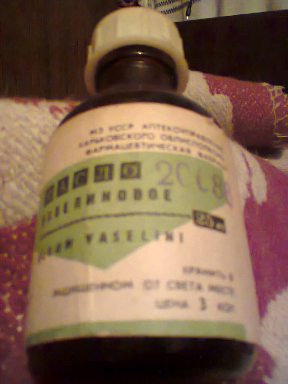

Да, есть такое, новая цепь после поездки -гусеница... :eek: :facepalm: Пришлось мыть, эту "консервацию" :roll: В сезон прокапываю вазелиновым маслом попиново, всё гут, ~ на 100км хватает, цепь сухая))) (Обнаружилось доперестроечное, СССР ещё):wink:
Комментарий к файлу: Масло вазелиновое 2.06.86., 25мл, цена 3 коп.
Mazutka.jpg [ 99.75 КБ | Просмотров: 3169 ]

Как оно с грязью песком кантачит? Было бы интересно глянуть на чистоту цепи и звезд после 100 - 500 км.

Всё чисто, цепь красива, звёзды тож...) :smile: Не жду стрёкота, появился звук набега роликов, зубной щёткой подметаю цепь, прокапываю, салфеткой лишнее убираю, и, вперёд)
