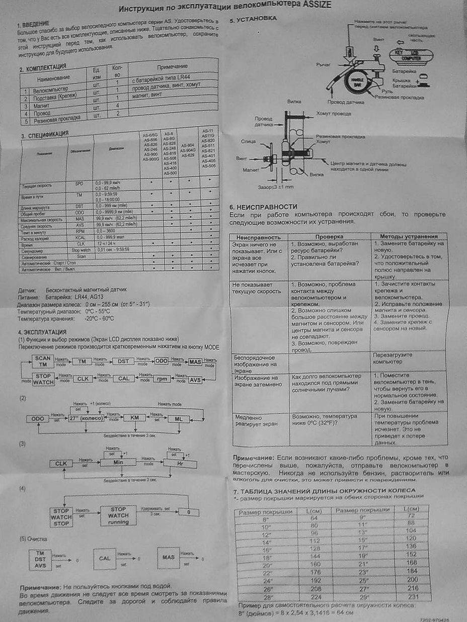

хлопцы, подскажите пожалуйста: купил велокомпьютер без проводной ASSIZE AS-4000 инструкция на буржуйском, куда вводить диаметр колеса понятия не имею.Заранее благодарю.
 Заголовок сообщения: Re: Велокомпьютер ASSIZE AS-411
СообщениеДобавлено: 14.05.2012 19:50
Сообщения: 2182
Зарегистрирован:28.05.2009
Перепостил с предыдущей страницы фото инструкции.(навести указатель на картинку и нажать на колёсико - потом кликнуть по фото) На компе с виду как бы одна кнопка но на самом деле их две! Жать по краям!!!

спасибо, я просмотрел схему вопрос возник там где значение стоит 27" колесо, у меня на дисплее четырехзначная цифра, что там вписывать? Спасибо тебе!
СообщениеДобавлено: 14.05.2012 20:49
Сообщения: 2182
27" = 2160 мм - длинна окружности колеса
Пожалуйста!

не хочу показаться навязчивым, как ты рассчитал, просто у меня 26
СообщениеДобавлено: 14.05.2012 22:10
Сообщения: 2182
Внизу снимка справа "таблица значений длинны окружности колеса" (я даже подробно описал что делать если просматривать на компьютере. А если с мобильника то смотреть фото Оперой мини)
26" = 2080 мм
Удачи!
НЕТ ДОРОГ - ЕСТЬ Touhg Dog!
СообщениеДобавлено: 14.05.2012 22:16
Сообщения: 6
Город: Краснодар
Зарегистрирован:14.05.2012
спасибо дружище, выручил респект тебе и уважуха, отдуши!
