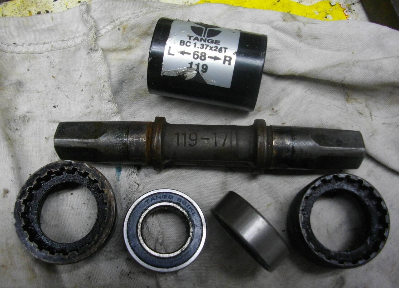

Каретка по описанию магазинов: Tange Cartridge / Велосипед GT Avalanche 3.0 (2010)
После 9500 км начала заметно люфтить и потрескивать, разборка показала треснувший сепаратор в одном из подшипников. До этого ни разу не перебиралась.
В инете инфы вообще не найти. Делюсь.
Размеры подшипников:
D внеш - 31мм
d внутр - 18мм
C шир - 10мм
В справочниках инета не находится.
Комментарий к файлу: Tange Seiki Cartridge

В справочнике "барабашова" - имеется, цена подшипника 8 грн, днем сниму размеры и отпишусь точно.

Нашел на работе 2 таких подшипника, они доступны в свободной продаже.

А я тоже каретку квадратную разобрал там 163110-2RS стоит. Но где достать их я не знаю. . . Что у вас там на барабашово? Почем?

Каретка под квадрат vp-bc73
Промподшипник 6002RS

подскажите подшипник 163110 где достать? находил кто?

Не знаю,было ли в теме, но СЛУЧАЙНО узнал:
В переднем колесе "СТРИДА" подшипники 180101 или 6001-2RS.
Коллега по "ВелоПитеру" заморачивался... :oops:
