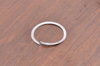

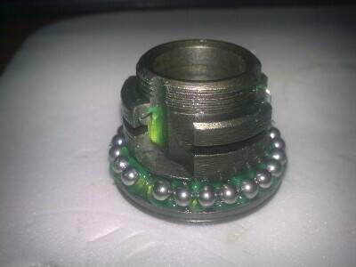

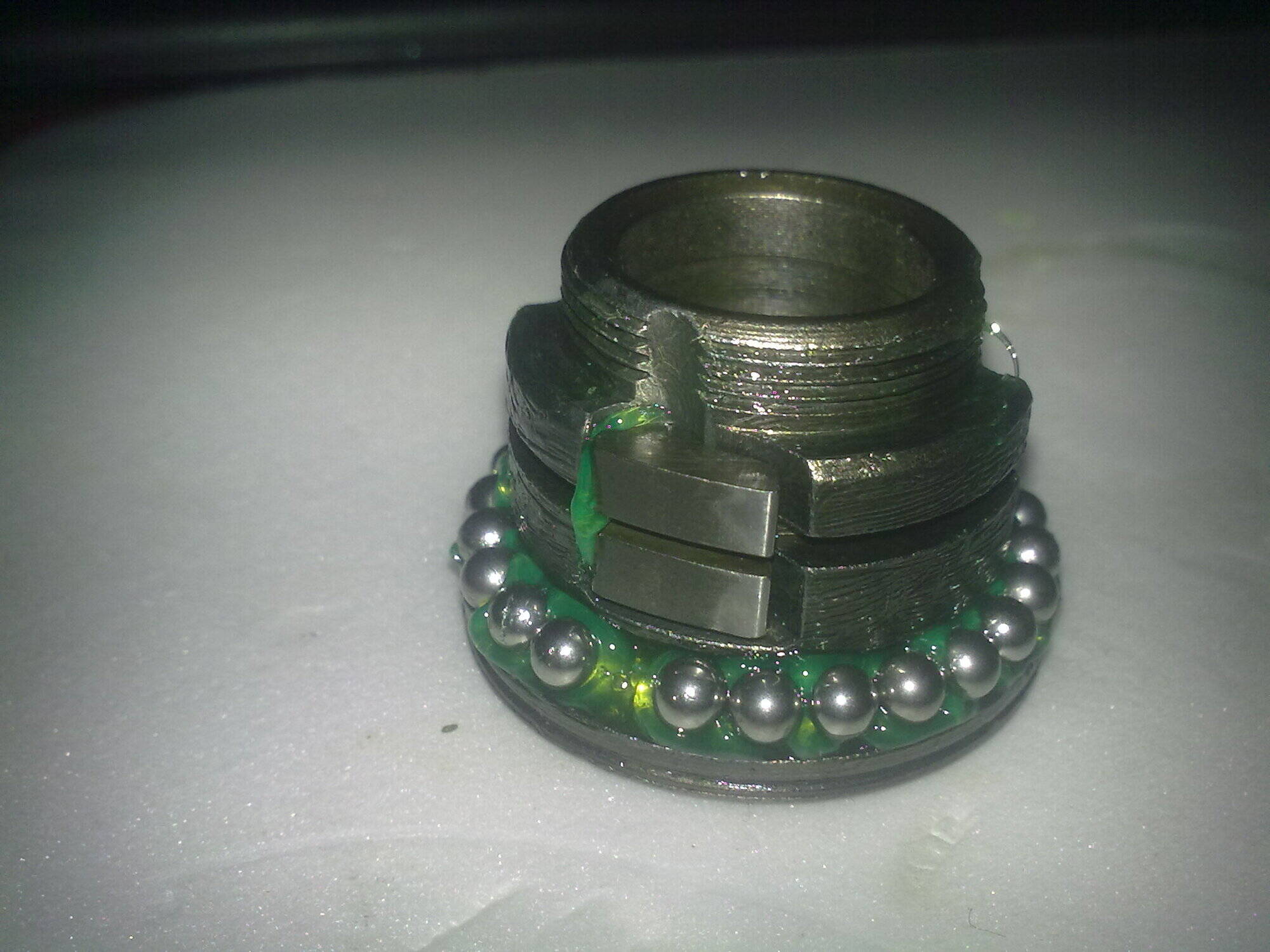

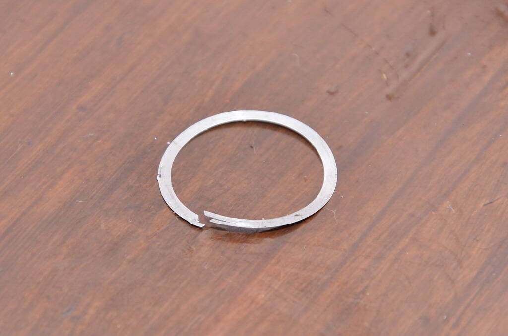

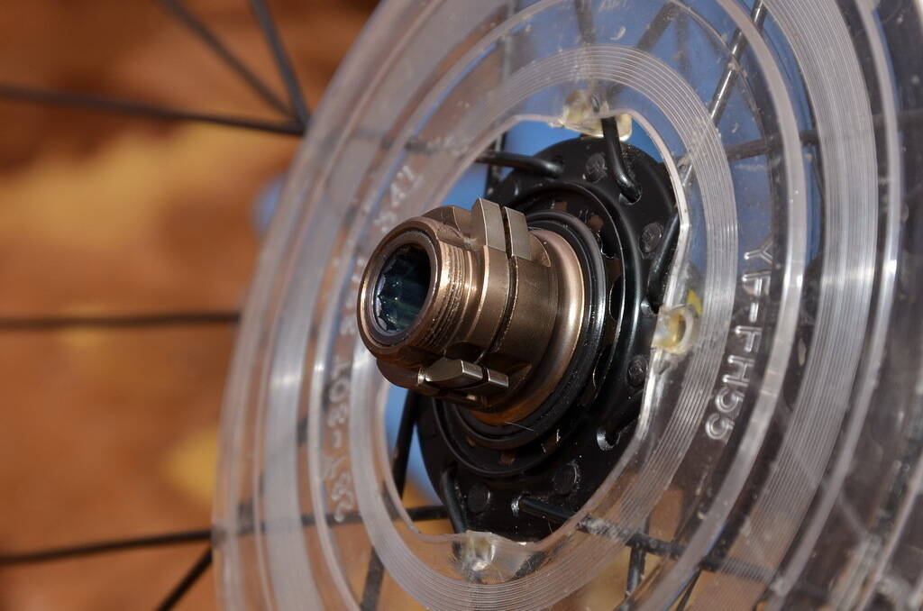

С значительным усилием сорвал гайку сьемником, перетер все, собачки были залиты смазкой конкретно.Выкинул одно проставочное колечко что бы уменьшить люфт барабана. При сборке не было утеряно ни одного шарика :D, а если серьезно то консистентом не стал смазывать собачки, только шары и то не много. Состояние на фото. Покатаю погляжу будет ли залипать на морозе и не будет ли простреливать.
Кстати то кольцо которое выкинул в прямом смысле слова роздавлено.

Ясное дело что любое ну почти любое смазывающее вещество на морозе загусает. По сему вопрос к ув. форумчанам. Чем на ваше усмотрение лучше смазывать вышеупомянутые мною части? И стоит ли обратить внимание на пружину которая разводит собачки? То есть может ли она со временем растянуться, как на пример разводящие колодки пружины?

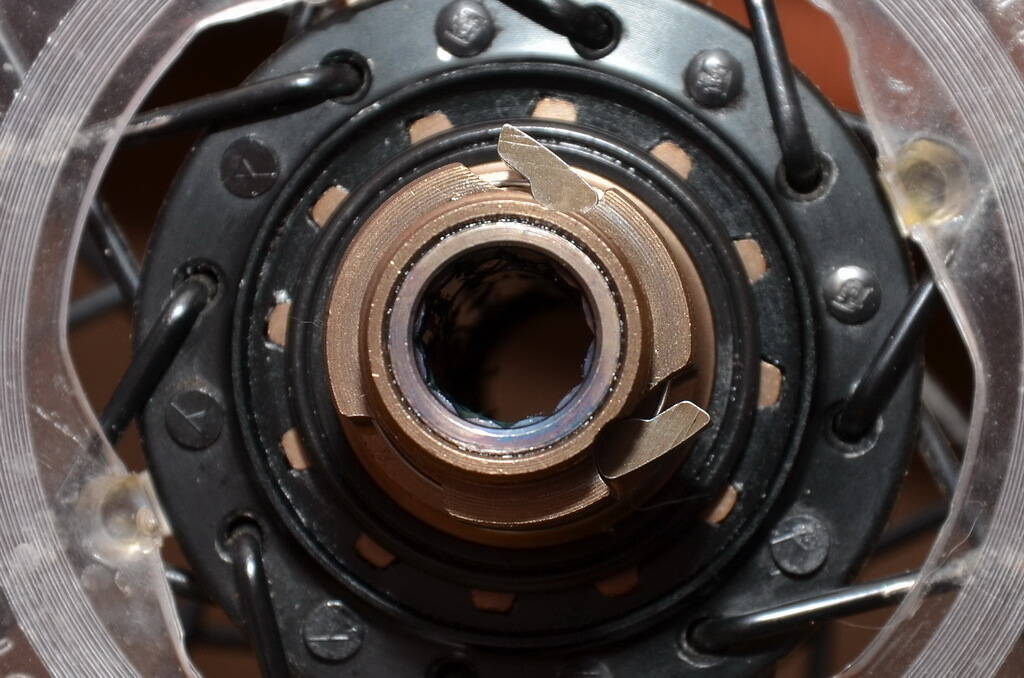

у деора колечко относительно слабое, так что для зимы лучше так - шарики на смазку, собачки и храповик - трансмиссионное масло 80W90. Максимум - капля консистентки под собачки, чтоб меньше износ пружинки был - она слабее становится со временем из-за износа в месте трения с собачкой.

Практически любая покупная смазка выдерживает мороз. Я мазал собачки хадо NGLI-3, причём намазывал от души погуще, и она без проблем работала в -10.
А если пружинка не внушает то можно сверху вторую накинуть. Повысить отказоустойчивость так сказать :smile: . Но с густой смазкой собачки тихо трещат даже с двумя пружинами. Скорее не трещат а тикают как часы.
