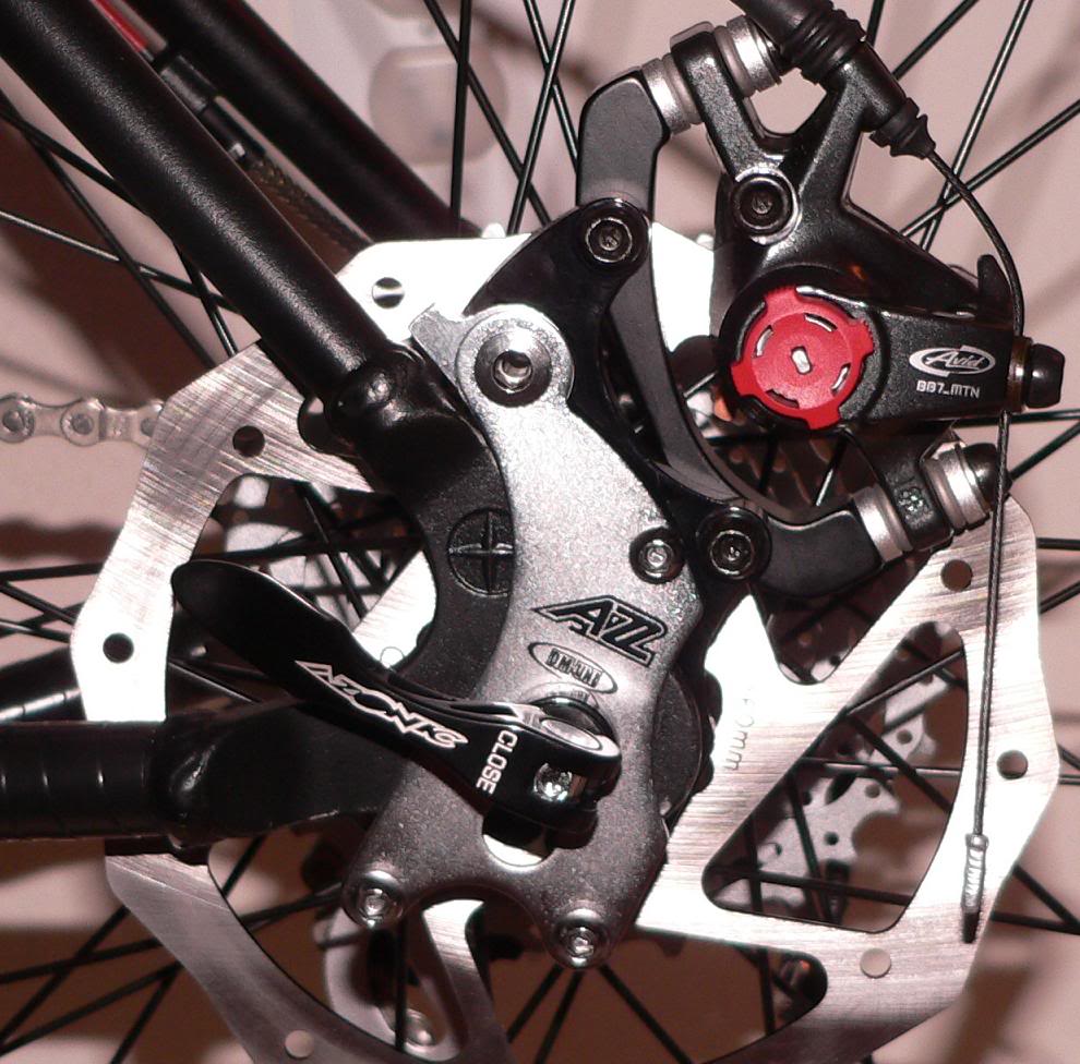

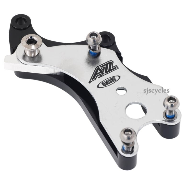

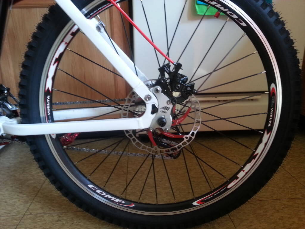

Правдами неправдами получил за денежное вознаграждение в 350 грн. такой адаптер.
Задача следующая.
К токарю. Сделать копии для нужд велоклуба.
Возможно парочку на продажу для отбития затрат.
Если кому интересно пишите в личку.
По поводу цены ничего пока сказать не могу.
Будет готовый продукт тогда посмотрим.

semash, добротный переходник! Повезло вам с ним.
Anton Mityushin
лучше б, упереть крепление машинки в верхнюю трубу треугольника для пущей жёсткости,
дай Бог, конечно, чтоб и так работало. В принципе при спокойном катании должно держаться.
Спасибо за весёлое изложение :)
