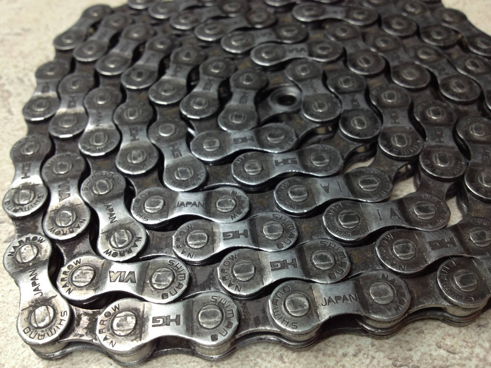

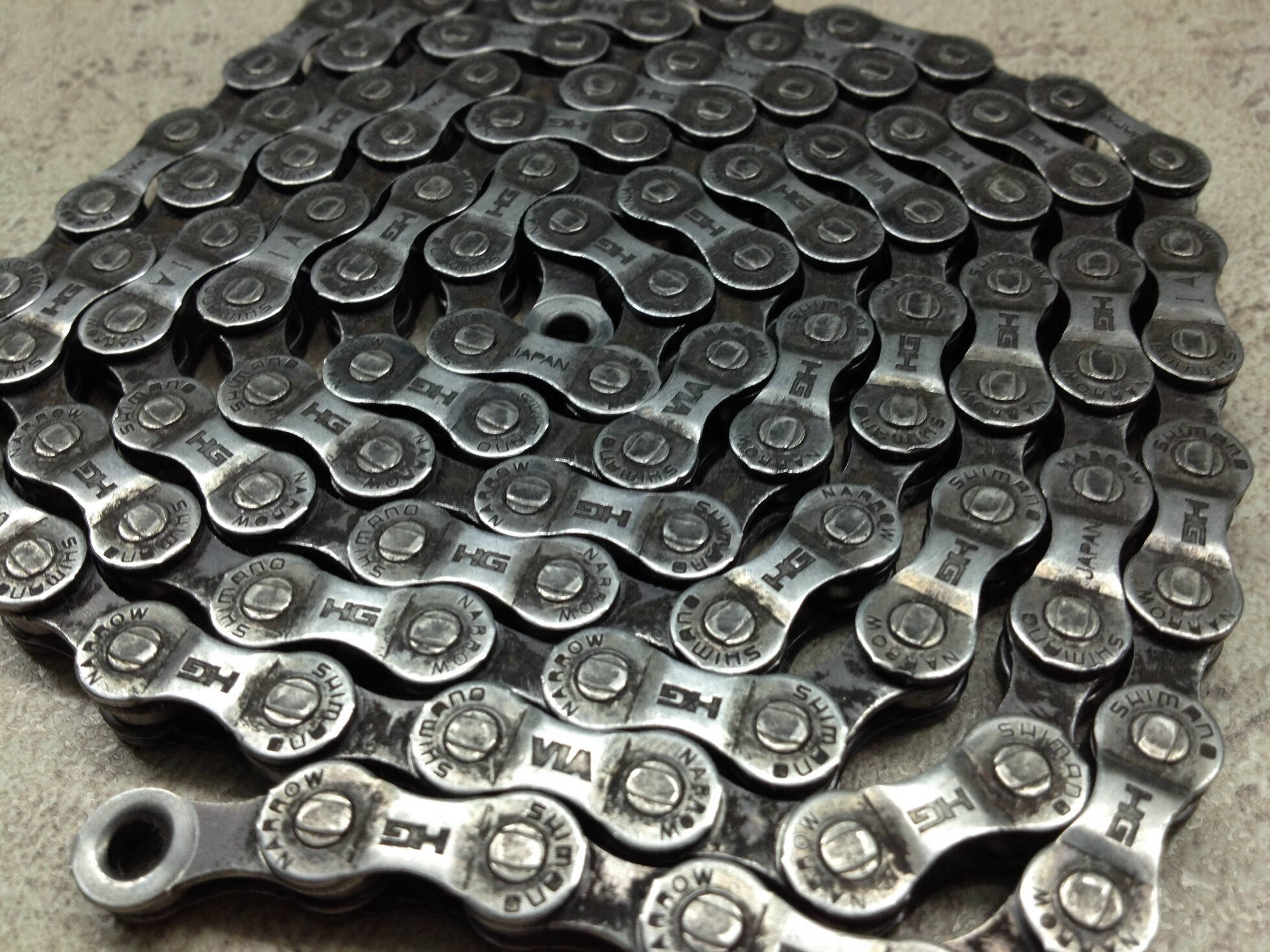

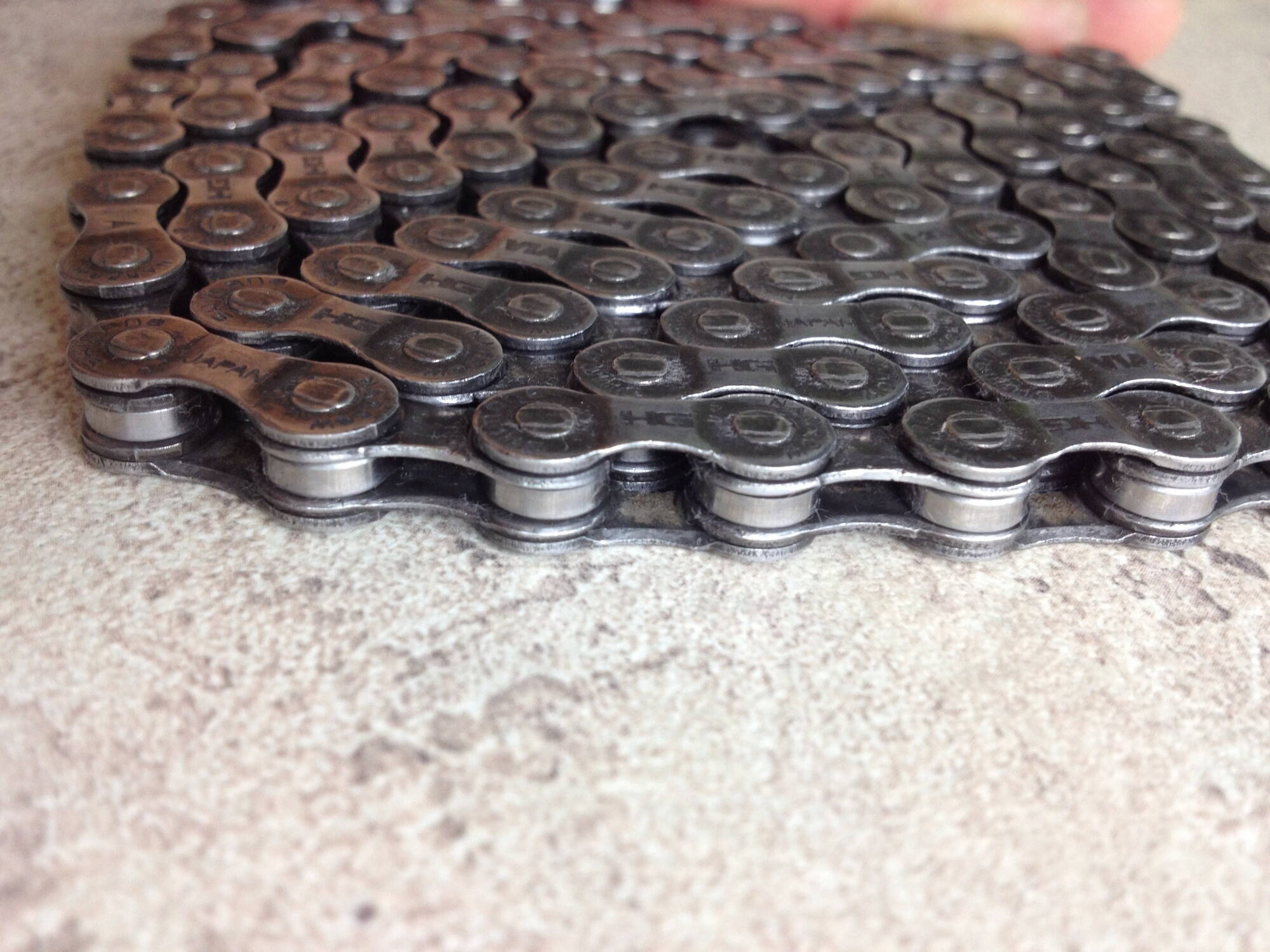

После пару лет раздумий, всё-таки решил перейти на парафин, купил замок, ну и думаю, после столь многочисленных обсуждений и убеждений что цепемойка нифига не моет, а вот бутылка это лучшее что может быть, ща как вымою цепь в бутылке и вот вам результат...
Полоскал уайт-спирит(ом) 5 раз, после такого мытья буду перемывать цепемойкой и могу сказать с уверенностью, что ни какое полоскание в бутылке цепь не вычестит лучше цепемойкии
IMG_0319.JPG [ 971.47 КБ | Просмотров: 2491 ]
IMG_0321.JPG [ 1010.01 КБ | Просмотров: 2491 ]
IMG_0322.JPG [ 1003.95 КБ | Просмотров: 2491 ]

 Заголовок сообщения: Re: Цепемойка
СообщениеДобавлено: 30.06.2016 08:36
Сообщения: 3923
Город: Sed.lg.ua
Зарегистрирован:04.08.2015
достаточно чистая цепь
готова к парафинированию
что плохо?
СообщениеДобавлено: 30.06.2016 10:37
Сообщения: 227
Город: Харьков, Роганский ж/м
Зарегистрирован:30.04.2012
Maxim_Sed Конечно плохо, срань осталась на поверхности и внутри, цепемойка это всё вычищает.
СообщениеДобавлено: 30.06.2016 10:46
Сообщения: 2043
Город: --
Зарегистрирован:20.03.2016
Diamondyara, никто не спорит, нужно отмыть цепемойкой, но только в этот раз. Дальше, при парафине цепемойка особо не нужна.
СообщениеДобавлено: 30.06.2016 10:50
Сообщения: 227
RostiTorthДа, я это знаю, это было в ответ на бутылку :)
СообщениеДобавлено: 30.06.2016 11:58
Сообщения: 871
Город: Кременчуг
Зарегистрирован:14.02.2015
Просто чаще нужно было мыть, я всегда мыл в бутылке (предварительно замочив минут на 30) и отмывалось всё идеально с первого раза.
СообщениеДобавлено: 30.06.2016 12:06
Сообщения: 227
denon480Факт на лицо, раза 3 смазал без промывки.
СообщениеДобавлено: 30.06.2016 12:07
Сообщения: 871
Город: Кременчуг
Если не забуду то сфоткаю свою цепь после следующей промывки.
