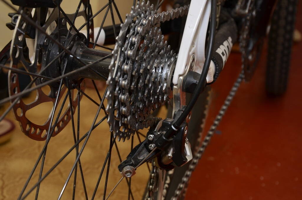

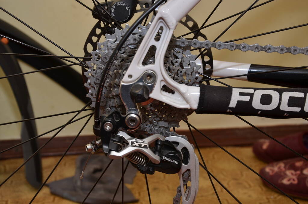

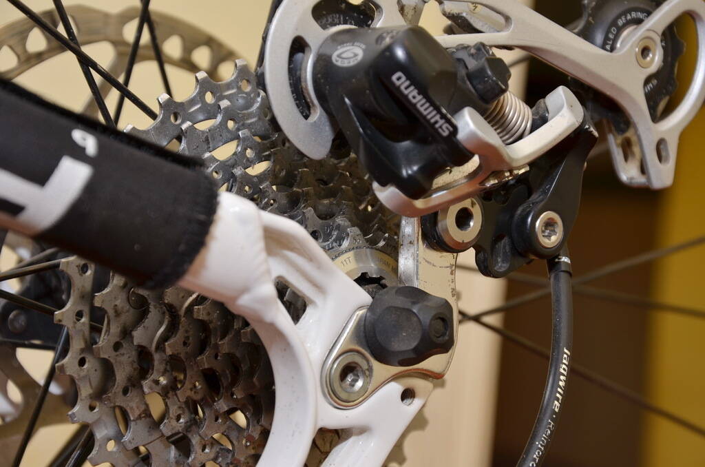

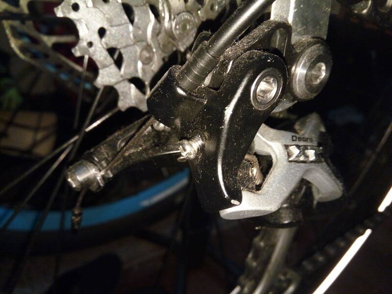

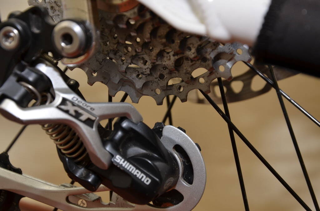

Прийдется пошевелить старую тему ))
Есть проблема с не четким перекючением, а именно на 3 и на 7 звезде. Если настроить что бы хорошо закидало на 3 то плохо скидает на 7. такой же переклюк ХТ 772, кассета ХТ 11-32, цепь 93 новая. Тросы рубашки свежие.Петух ровный. Что бы хоть как то приблизить ролик переклюка к большой звезде кассеты на положеные 5-6мм болт выкручен полностью. Вот что еще интересно, на каком растоянии должен быть ролик переклюка к остальным звездам?
UPD. замерял штангелем нифига не 5-6мм а 7мм! На второй звезде растояние уже 1,3см, 3 - больше двух сантиметров :shock: На самой маленькой 1,8. Как то так. Фото приложу сейчас.
DSC_3996.JPG [ 216.71 КБ | Просмотров: 2243 ]
DSC_3999.JPG [ 256.6 КБ | Просмотров: 2243 ]
DSC_4003.JPG [ 260.65 КБ | Просмотров: 2243 ]
DSC_4004.JPG [ 245.37 КБ | Просмотров: 2243 ]

lik33 писал(а):
Петух ровный.
А резьба в нём?

aidaho писал(а):
lik33 писал(а):
Петух ровный.
А резьба в нём?
даже если бы была резьба кривая, я все ровно петух правил.
СообщениеДобавлено: 21.10.2017 12:43
Сообщения: 2500
Город: Судак
Зарегистрирован:20.10.2010
d.lus писал(а):
Як варіант - закрутити замість перемикача довгий гвинт і поміряти горизонт?
Так, перевірити параллельність до вісі колеса в обидвох площинах.
Мі улюблений спосіб: купити на базарі дві вісі на заднє колесо під гайку. Одна вкручується в півня, друга кладеться в дропи.
