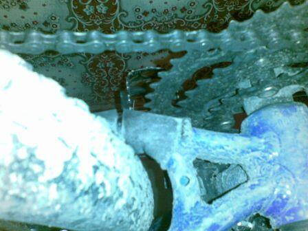

Ты не один с такими проблемами. У меня тоже бывали аналогичные проблемы.
1. При переключении спереди на меньшую звезду цепь слетала на раму, и при сильном педалировании ее можно повредить. Я думаю, что в данном случае необходимо отрегулировать передний переключатель.
2. Цепь, при переключении со средней звезды на меньшую застревает на средней звезде и наматывается на нее повреждая раму. Причиной тому могут служить: а) грязная и (или) не смазана цепь; б) присутствие заусенцев на звездах. Но даже при устранении этих недостатков, гарантии что все будет ок - нет. Лично я для защиты рамы от этого повреждения пока использую защиту для пера, подтянув ее как можно ближе вперед.

сегодня еще раз захавало. я примерно понял как это происходит.. но не до конца ибо дело было в лесу ночью под дождем и все в грязи. каким то образом некий элемент цепи застрял в походу средней звездочке..

Просмотри цепь на наличие заеданий и перекосов звеньев. Если цепь попадала между кареточным узлом и первой (самой маленькой) звездой, то велика вероятность того, что какое-то звено деформировано.

Возможно, неправильно переключался спереди - там нужно чуть сбрасывать усилие

При переключении нужно крутить педали без усилия. Только лишь чтобы цепь перешла с одной звездочки на другую. Особенно это касается переднего переключателя. Задний несколько менее привередлив в этом отношении, но тоже под нагрузкой переключаться очень нежелательно.
