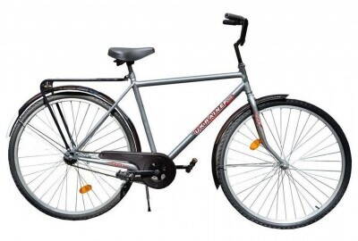

Пафнутий писал(а):
- неправильно заведено крепление заднего крыла, оно должно на болт крепления багажника ставится, а не не на ось колеса (гайки оси открутятся в самый неожиданный момент);
Да, это надо бы исправить. Но, кстати, на образцовой фотографии с сайта тоже так прикручено:
А они дураки, не нужно на них смотреть :D

Пафнутий писал(а):
Там "усы" крепления крыло очевидно с большим отверстием (как раз под диаметр оси). Я такие пытался перекрепить как нужно - фиг. Только замена. Благо они гривен 10 стоят

alex_day писал(а):
Пафнутий писал(а):
Можно имеющееся доработать.
Там сталистая проволока, она термообработана.
Просто так обрезать лишнее и скрутить плоскогубцами на меньшее кольцо не получится.
Но если отжечь на газу, то всё нормально сгибается и лишнее убирается.
