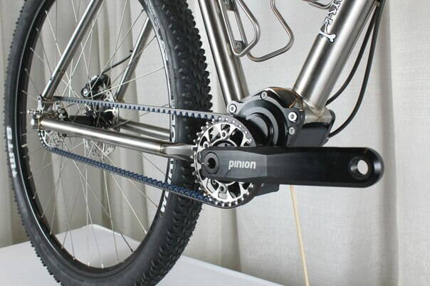

И ещё мне как инженеру всегда было непонятно (и непонятно до сих пор) - почему тяжелый узел с десятком шестерёнок все лепят на заднее колесо, а не туда, где ему предназначено быть по логике вещей?
Или с логикой дружат только инженеры фирмы Pinion?
Хотя сама конструкция редуктора сделана ни разу не оптимально, но то такое, со временем может поймут.

ИМХО смысл переносить коробку передач на раму имеется только в двуподвесах, где "чем меньше неподрессоренная масса, тем плавнее ведёт себя подвеска".
Кроме того, КПП на задней втулке = более-менее равномерная нагрузка на цепь. Так что в роуд-байках планетарная втулка ИМХО как раз на своём месте.
