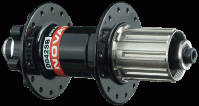

Сам хочу поствить сзади Novateс с четырмя промами.
заходил на сайт Novatec
понравилась модель D042SB-SS.
Подскажите граждане, где купить подешевле и какую модель взять под диск 6 болтов.?

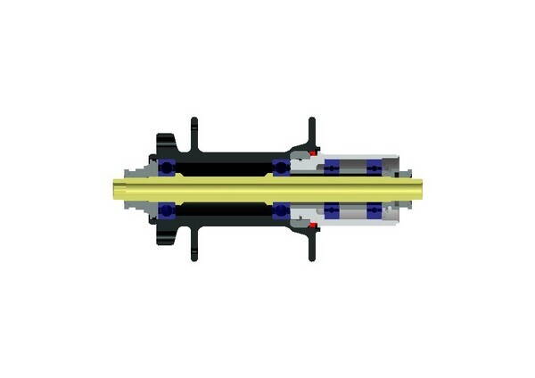

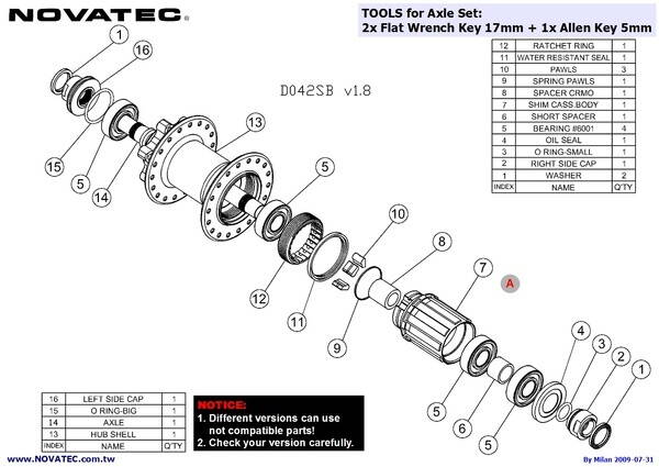

Если судить по рисунку там стоит 4 обычных радиальных подшипника 6001 (если с хорошими крышками под грязь и пыль то 2RS). Такой может стоить от 40 до 80 гривен в зависмиости от изготовителя (беру только SKF, FAG, SNR, KOYO etc.). Так что нет там никакой радиально упорности.
Deep groove ball bearings, single row, seal on both sides 6001-2RS
Single row angular contact ball bearings - 7001 (радиально упорный), закрытые только по спец заказу если я правильно помню
