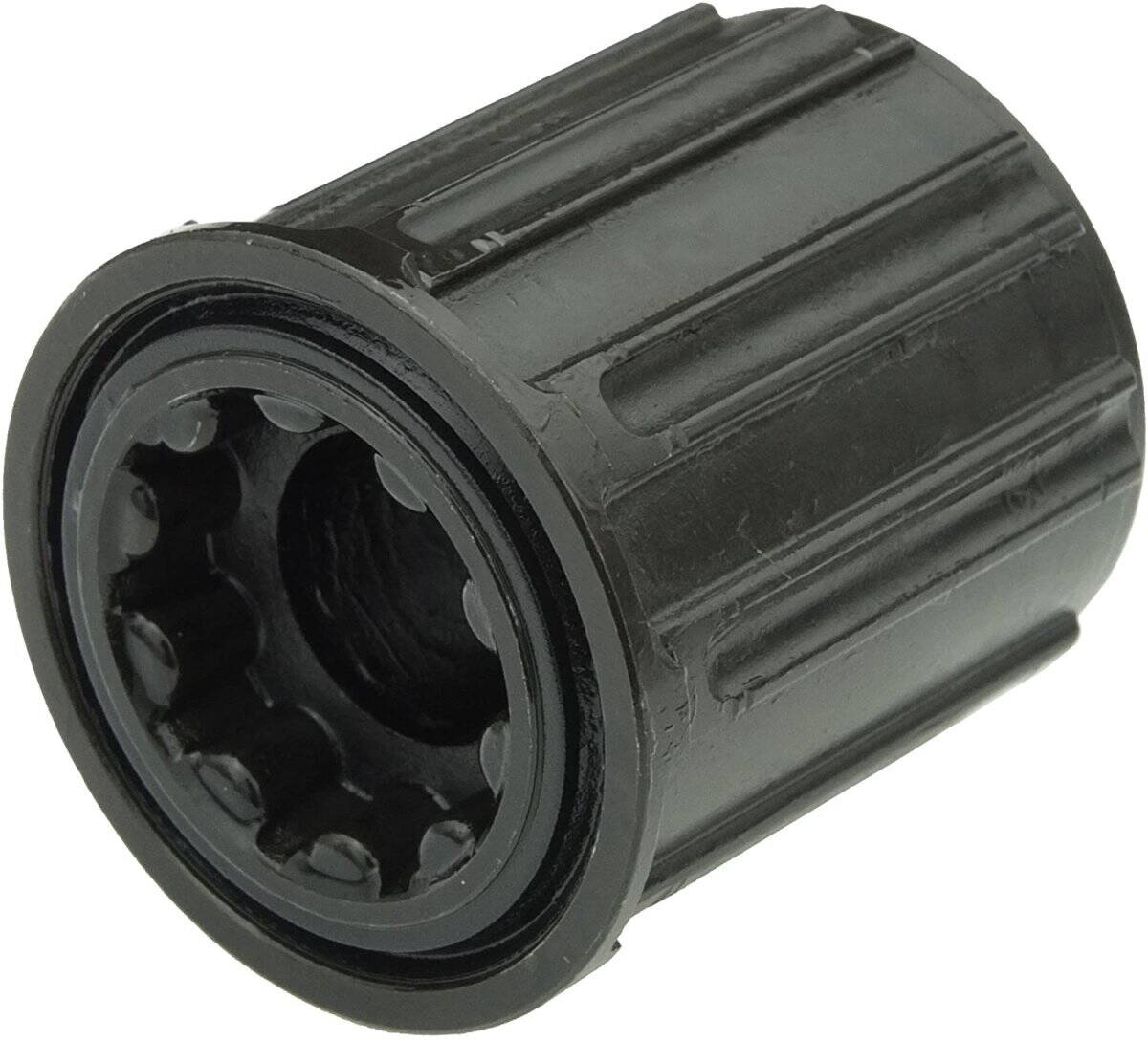

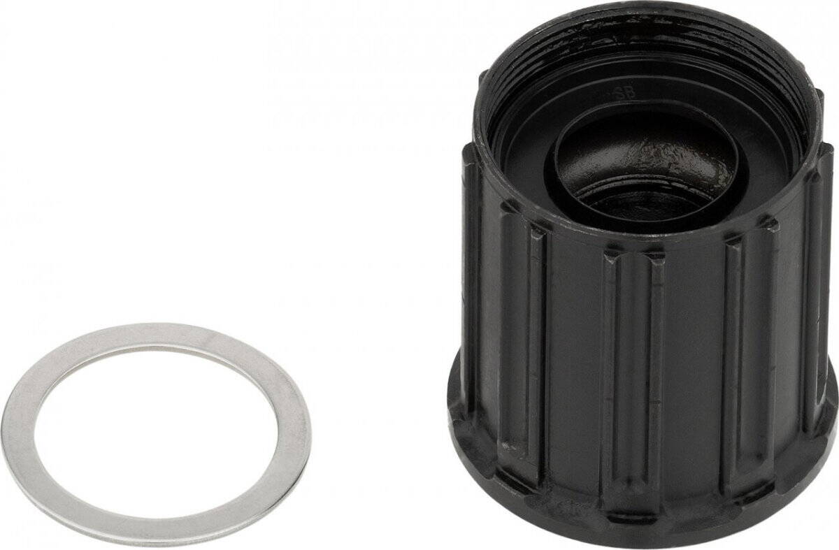

Вадим95 писал(а):
На моей втулке WH-RS80 начал люфтить барабан
Вот это да! Барабан взаимозаменяемый со множеством втулок Shimano, купить на OLX недорого, и переставить.
барабан легко перебирается, и люфт убирается.
Данному вилсету - 10 лет. Барабан перебирался, менялись подшипники. Болезнь убирается не на долго. Так как уже образовалась большая выработка на корпусе и на дорожке. В офиц. каталоге Shimano указано обратная совместимость барабана Y4DV98120 с втулками: WH-RS80-A-C24-R, WH-RS80-C50-CL-R, WH-RS80-C24-CL-R, WH-RS30-A-R, WH-RS30-R, WH-RS20-A-R, WH-RS20-R, а также WH-RS10-A-R.
Кстати очень похож на барабан: 105 FH-5700/Tiagra FH-4600/FH-4500. Эти втулки выпускались даже в одно время.
Комментарий к файлу: WH-RS80
Барабан.jpg [ 136.32 КБ | Просмотров: 527 ]
Кольцо.jpg [ 80.2 КБ | Просмотров: 527 ]
