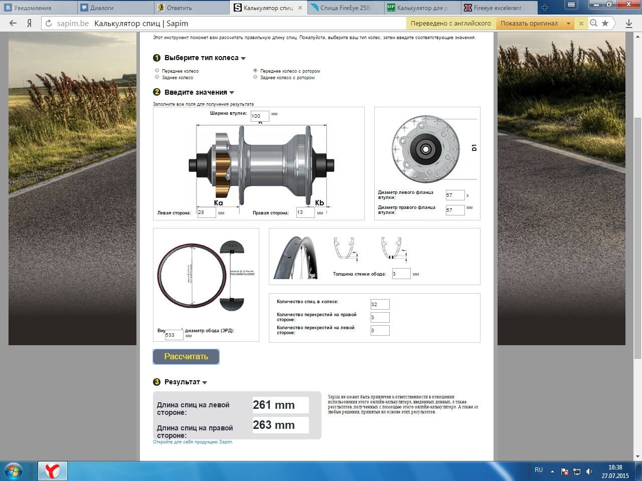

Up&down писал(а):
Калькулятор, который правильно считает. Понятно даже ребенку. Есть русский интерфейс. http://sapim.be/kalkulyator-spic
у меня 262 получается...
Комментарий к файлу: у меня вот так получилось
Безымянный.jpg [ 303.53 КБ | Просмотров: 827 ]

Кучерявый писал(а):
Ну так тогда такие и бери, у меня вообще выдало 258-262 потому что фланцы разные, поставил 260 середину (просто не было других)

Кучерявый
ERD FireEye 28 - 529мм (а не 533!!!!!)
расчетные размеры спиц - 258-259мм. т.е. 32шт 258мм, 32шт 259мм (берем 260мм, не беда).
А теперь из практики - на обе стороны успешно подходят спицы 258мм и 12мм ниппель. Один размер - удобно. Но если быть уже мегадотошным, то 258мм+260мм.
И мой совет, последний - не морочьте людям голову, доверьте расчеты спиц и сборку мастеру. Успехов.

denon480 писал(а):
Кучерявый писал(а):
да как то не ахота выкинуть 500 гривен просто так если не подойдут...

Up&down писал(а):
Кучерявый
за помощь спасибо,но читали видно не совсем внимательно как у нас с расчетом спиц...а собирать мастера будут
