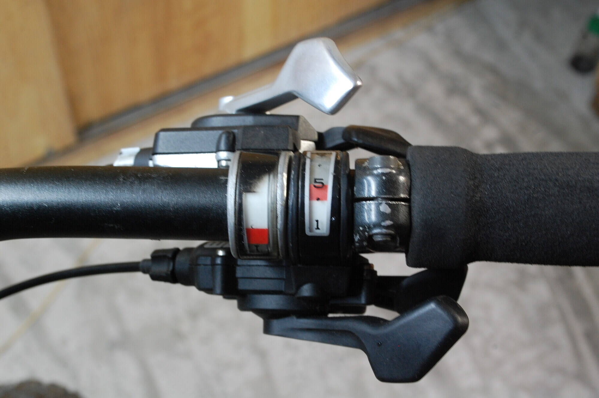

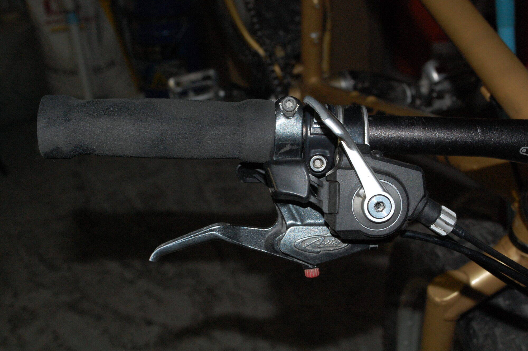

 Заголовок сообщения: Re: Нужен совет по левой манетке.
СообщениеДобавлено: 04.01.2016 22:52
Сообщения: 402
Изображения: 26
Город: Барнаул
Зарегистрирован:03.10.2007
DSC_7587.JPG [ 772.21 КБ | Просмотров: 2663 ]
DSC_7590.JPG [ 749.03 КБ | Просмотров: 2663 ]
ВЕЛОСИПЕД – это инерционная система, работающая в области резонанса с одномоментной потерей и восстановлением равновесия, что обеспечивает её высокий КПД.

манету писал(а):
MEHANIK
Красивая картинка , в смысле сделано акуратно )) опишите что и как :(
Что описывать? Две манетки стоят на правой стороне руля, та что была слева - стоит вверх ногами. )))
Важно чтоб манетки были без индикаторов или с индикаторами встроенными в хомуты, как на фото. Обычные индикаторы (типа шимановских) помешают поставить манетки максимально близко друг к другу.
Рассматривались в свое время http://www.velobarnaul.ru/articles/safety/11163/ многие варианты, то что на фото оказался наилучшим.))
