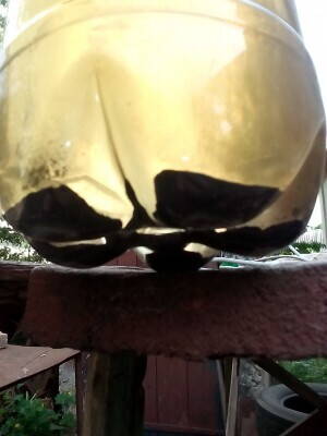

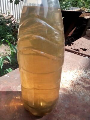

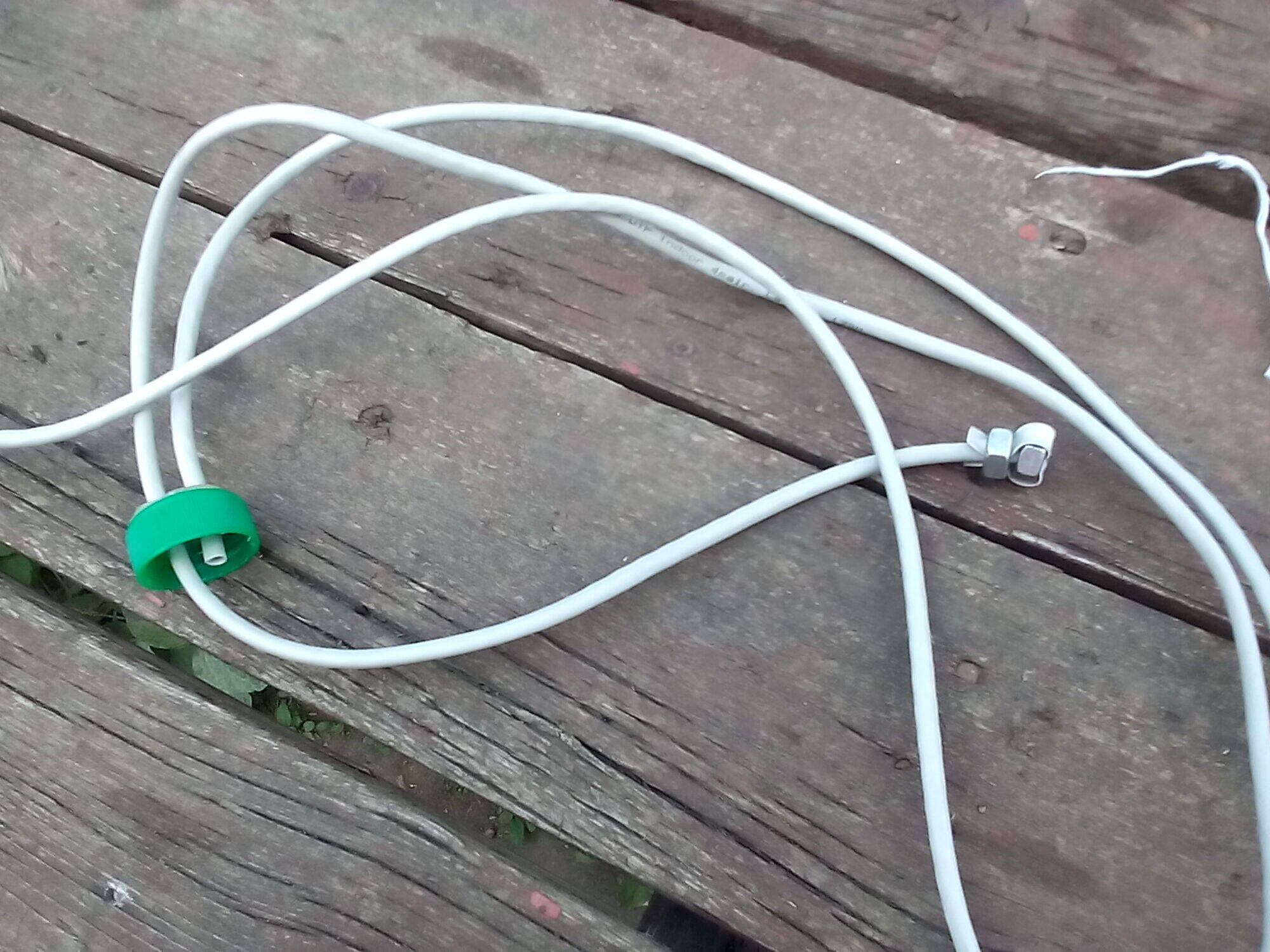

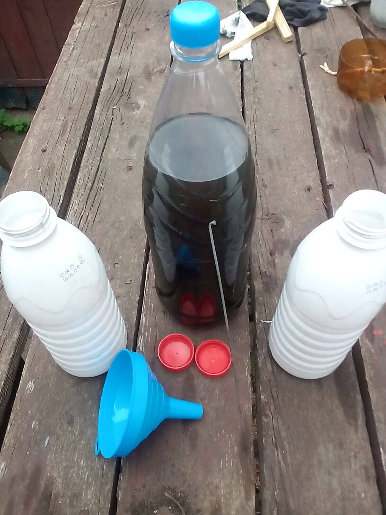

Мию бензином методом "кручу-верчу" послідовно у двох літрових пляшках. Потім за 5 хвилин висихає само собою. Брудний розчинник зливаю у відстійник, звідки беру для миття наступного разу. Витрата 100мл на рік при щотижневому митті.
Займає часу 3 хвилини без поспіху. І щоб ви там не казали, але парафін ніяк не мінімум часу та мороки вимагає.
Комментарий к файлу: 2л відстійник, літрові пляшки, у які я по 3/4 наливаю = 1.5л загалом, 0.5л додатковий об'єм у відстійнику, щоб зливати вище дна та не чіпляти осад.
IMG_20150617_093548.jpg [ 561.19 КБ | Просмотров: 894 ]
Комментарий к файлу: Пристрій для зливання чистого бензину з відстійника
IMG_20150617_155100.jpg [ 597.06 КБ | Просмотров: 894 ]
Комментарий к файлу: Після відстоювання
IMG_20150617_155037.jpg [ 551.06 КБ | Просмотров: 894 ]
Комментарий к файлу: Осад. Зараз його більше. Десь 9-10мм у ямках на дні. Це за рік, але мив я не лише ланцюг.
IMG_20150617_155310.jpg [ 381.94 КБ | Просмотров: 894 ]
