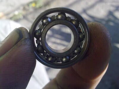

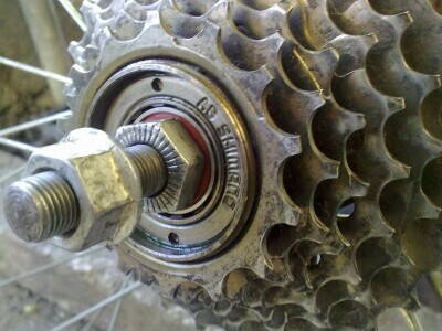

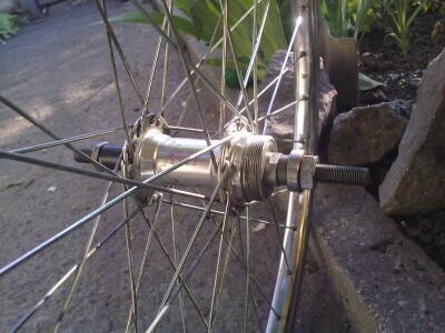

DesignerMM писал(а):
он полюбому болтается на оси, потому что ось 9,4мм а подшип 10*22*6 , фольга из пивной банки решает.
Натяг не нужен по оси, так как внутреннее кольцо фиксируется зажимом гаек/эксцентрика, только отцентровать, даже скотч подойдет.
Ох и наму..ся я позавчера/вчера с этим подшипником,
290420161716.jpg [ 384.72 КБ | Просмотров: 3074 ]
а все потому, что ось уже была погнута. Пока только втулка без трещетки - все нормально,
290420161719.jpg [ 614.63 КБ | Просмотров: 3074 ]
только накручиваешь трещетку - начинает заедать.
290420161720.jpg [ 653.21 КБ | Просмотров: 3074 ]
И блин не открутишь, не раскрутив контр-гайку...
Короче зажал без подкладки под внутренне кольцо подшипника, со смещением, чтоб выбрать экцентриситет.
СообщениеДобавлено: 01.05.2016 20:15
Сообщения: 4271
Город: batym, Israel
Возраст: 64
Зарегистрирован:10.08.2007
Ой. Ну может так и лучше, чем никак.
Сами по себе трещетки - очень неплохая и правильная штука, старые французские Маляры (Mallard, ЕМНИП) ходили куда как дольше современной кассеты.
У этой конструкции два принципиальных, хоть и не очень важных недостатка - невозможность в данном конструктиве поставить звезду 11,
Хотя во времена Союза кое кто и ставил доп звезды на трещетку, разжав задние перья и выточив спец ось
и высокая требовательность к качеству материала и изготовления оси. И третье - что сделать можно, нужно и не сложно, но не делают - копирование современного профиля звезд кассет.
Если бы производители изначально использовали в трещеточных втулках более толстые трубчатые оси из хорошей каленой пружинной стали - На фиг никому бы не сдались кассеты. Однако - инерция в мозгах, нежелание менять производство, и всё...
Кассета стала символьм качественного вела, а трещетка - отстоя.
