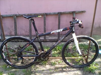

А вот и виновник торжества!
IMG_20160413_140456.jpg [ 370.19 КБ | Просмотров: 3121 ]
СообщениеДобавлено: 13.04.2016 22:15
Сообщения: 117
Зарегистрирован:21.05.2013
Решил что буду ставить 48.звезду. И шоссейную касету.
