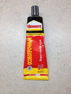

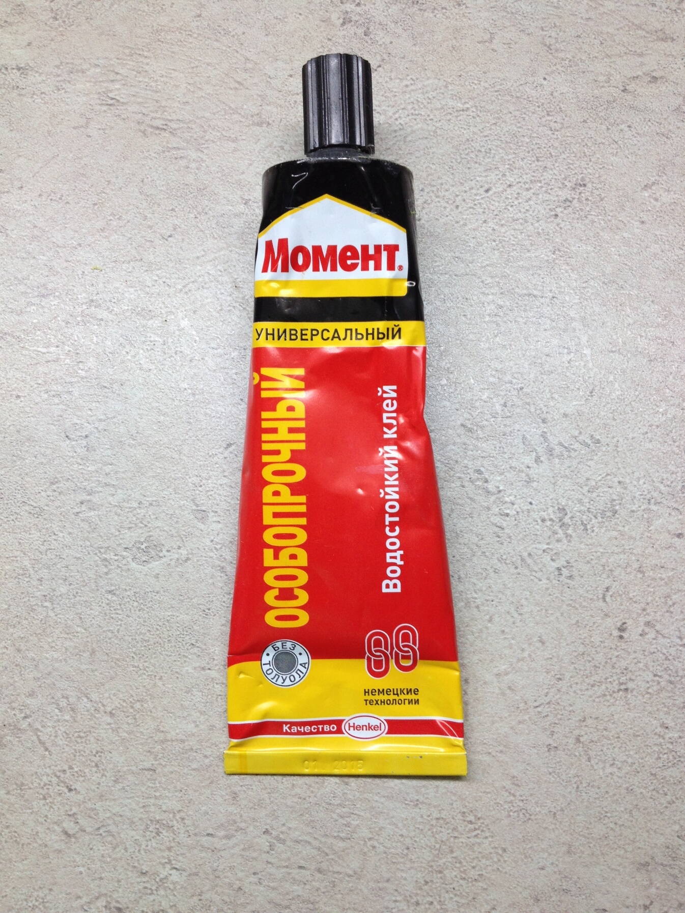

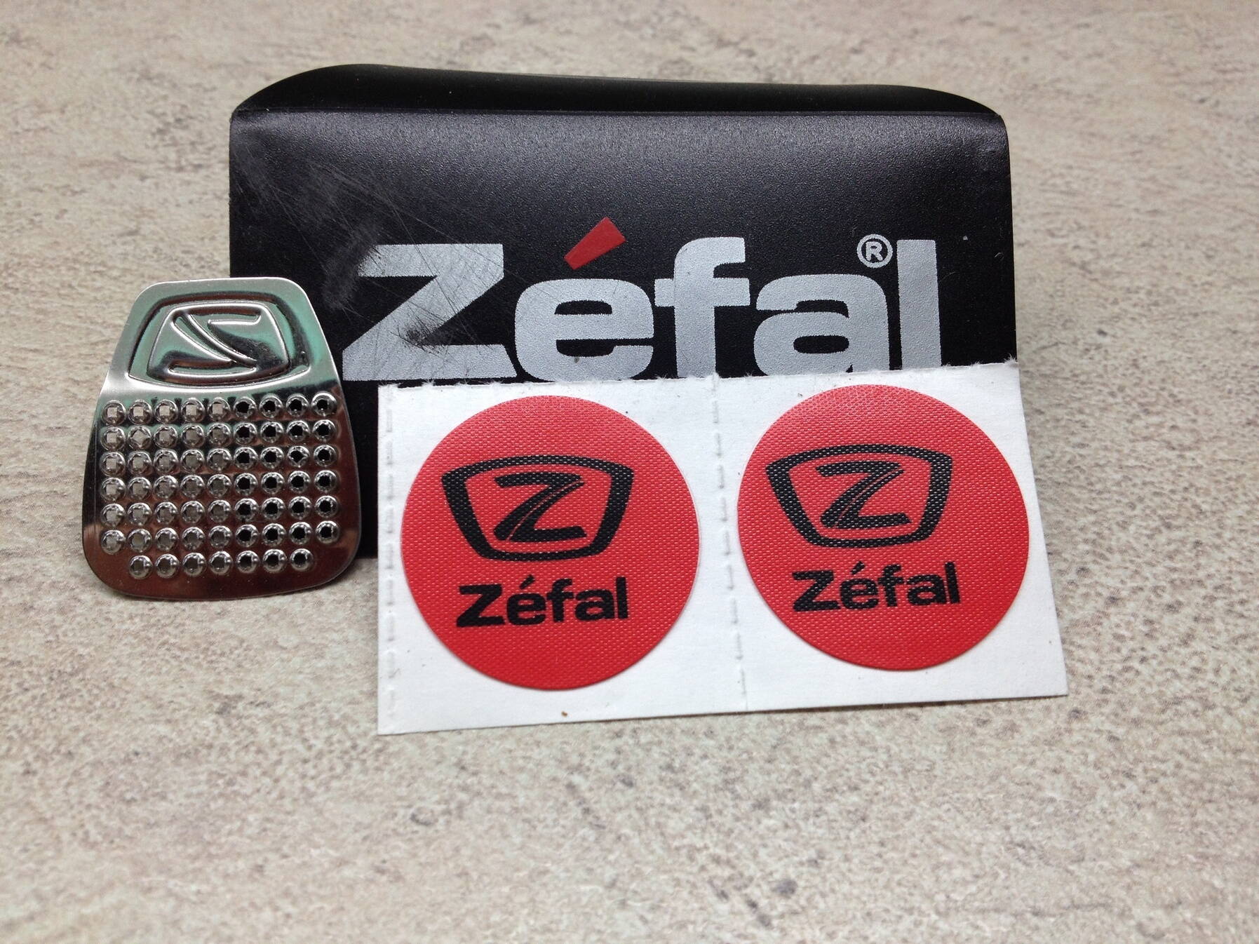

Diamondyara писал(а):
\\Global\\
"Момент" мейд ин московия, не кормите оккупантов.
Есть отечественный "88", клеит не хуже.
Зефалевские латки слишком жесткие. Если камера заметно меньше объёма шины и сильно растягивается, могут отклеиться при накачивании, когда камера уже растянулась от воздуха, но ещё не прижала латку к поверхности.

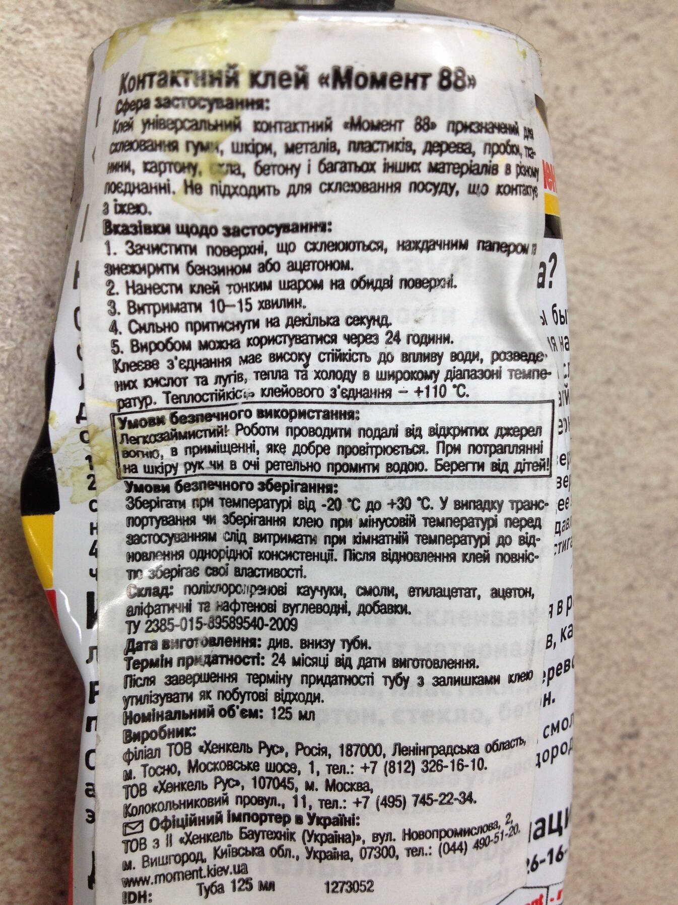

Uda4nik
Момент производится по франшизе Хенкель.
Вот уже и в Украине завод построили.
http://www.moment.kiev.ua/ua/advice.html
\\Global\\
На производителя как то не обратил внимание, но обсолютно согласен, следующий клей буду искать другого производителя.
На счёт зефала, возможно и так, пару штук есть с немного отклеившимися краями, но не отпали и давление держат, покрышки у меня 2,25" и камеры Schwalbe ( AV13 ) раздутие 1.5-2.5 (40/62) . Тут вопрос в мобильности, прилепить самоклейку гораздо быстрей, ну а по поводу жёсткости можно попробовать другого производителя, но заверяю, если она приклеилась то держит очень хорошо, я люблю ездить на максимальном давлении и качаю по максимуму.
