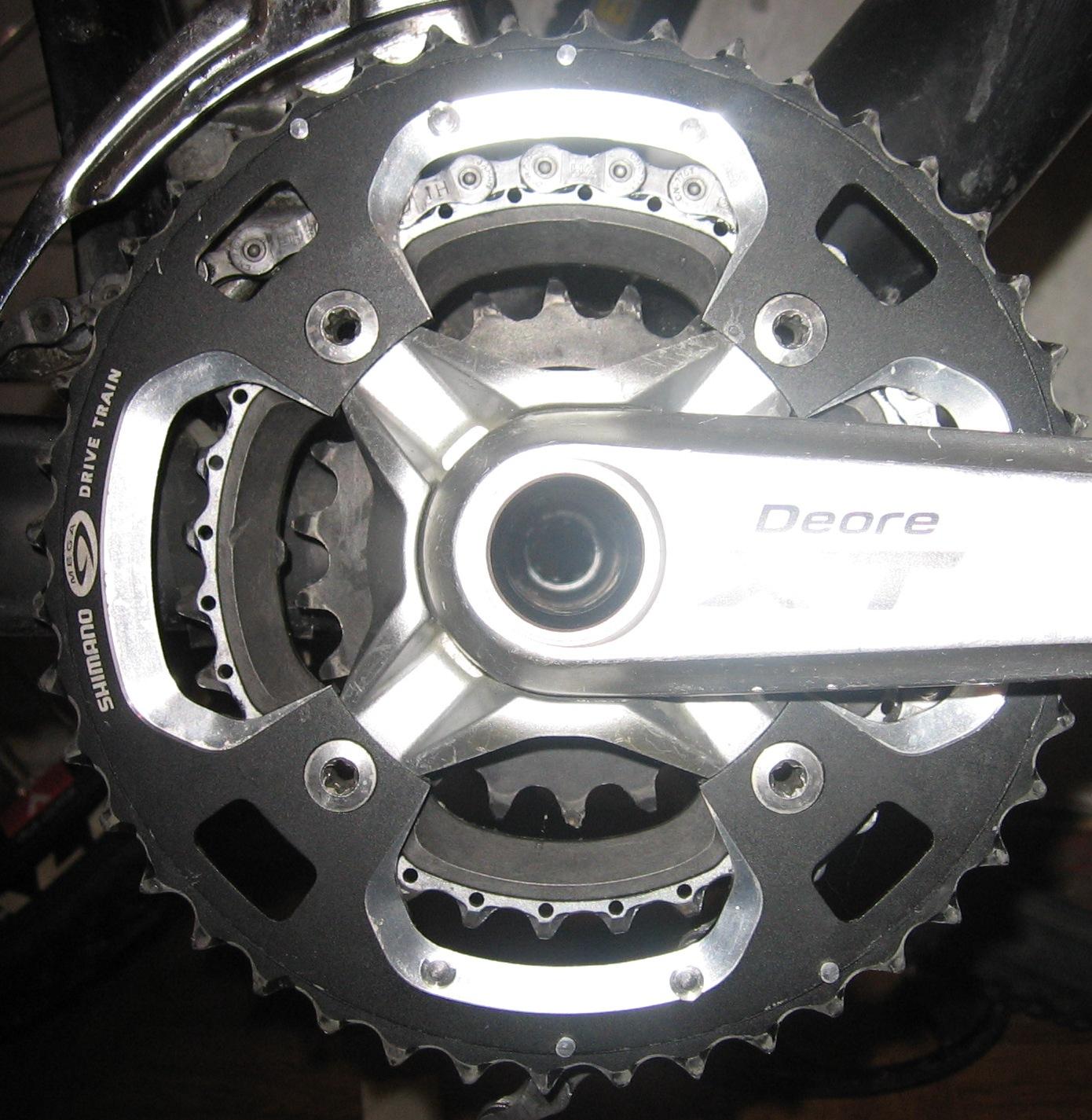

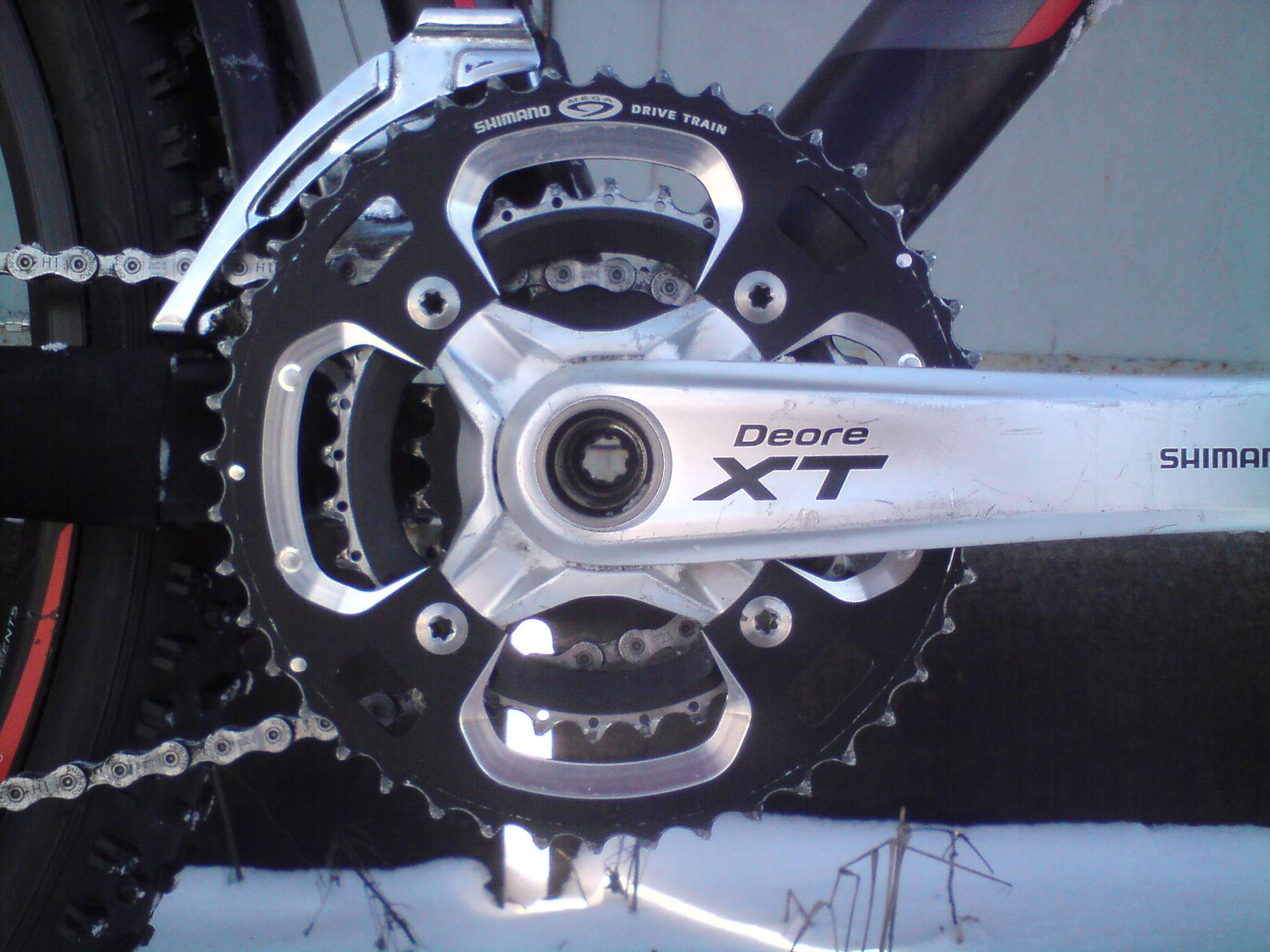

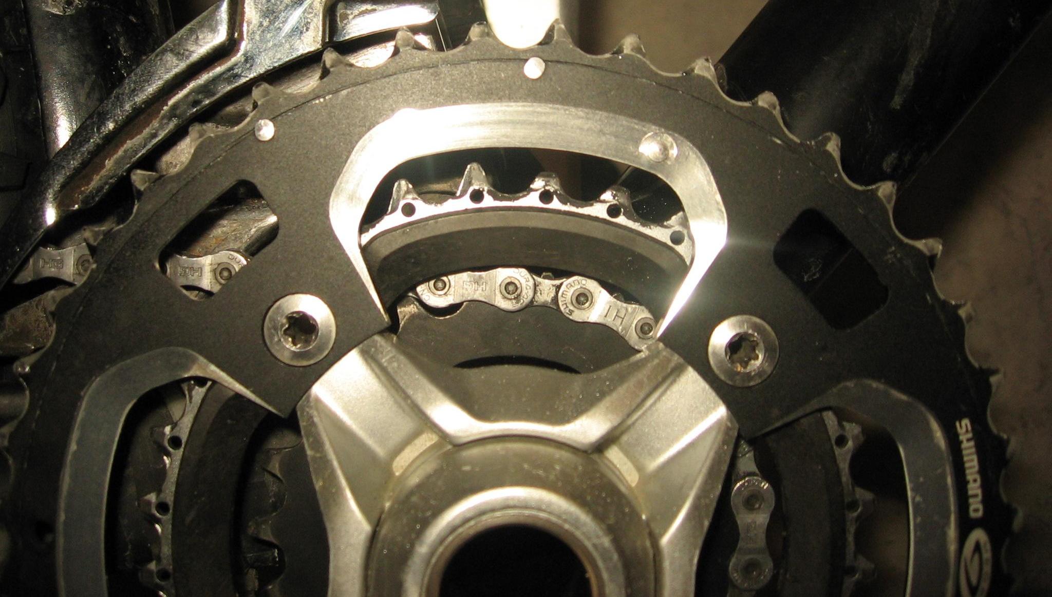

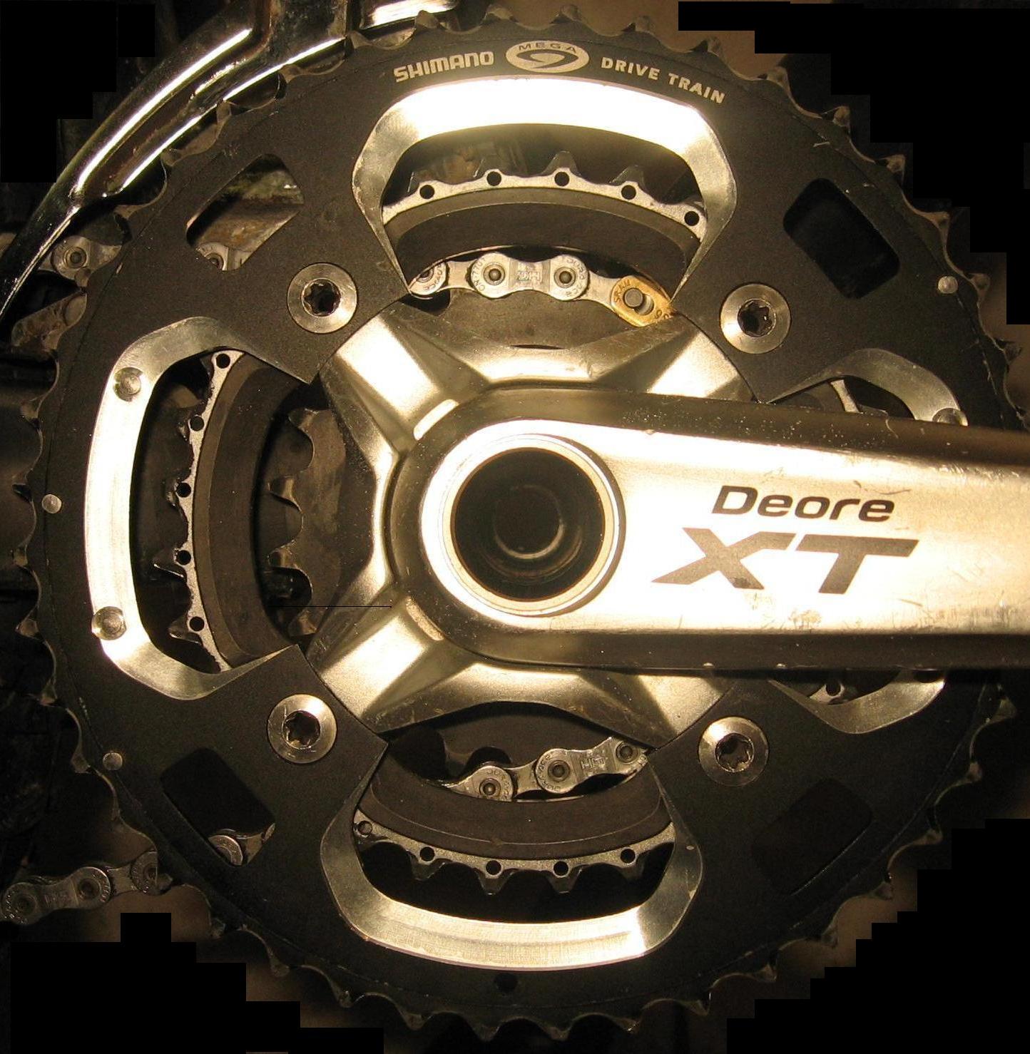

Заметны хоть какие-то изменения? Подпилил каждый зуб примерно по 7 раз туда-сюда. Ну и повернул на четверть, как советовали умные люди :smile:
Завтра -10 а то и ниже, отличная погодка для полевых испытаний :smile:
Комментарий к файлу: До подпиливания (фотки увеличиваются)
IMG_4063.JPG [ 238.1 КБ | Просмотров: 1539 ]
Комментарий к файлу: После подпиливания (фотки увеличиваются)
IMG_4069.JPG [ 255.43 КБ | Просмотров: 1539 ]
IMG_4071.JPG [ 255.66 КБ | Просмотров: 1539 ]
У тебя звезда (на первом фото) изношена так, как будто кто-то сгрыз вершины зубьев. Не знаю, можно ли вообще исправить такой износ. После напильника стало чуть лучше. Но заработает ли, неизвестно. Если новая цепь будет скакать и теперь, поскреби звезду еще. Страницу назад Вадим показал, как выглядит сильно изношенная звезда после того, как по ней прошлись напильником и сделали работоспособной.
download/file.php?id=32578&mode=view
Вот там получилось, потому что вершины зубьев износ не сгрыз. В отличие от твоих.

да, похоже маловато подточил...
кстати, экспресс-диагностика - накидывается, значит, новая цепь на звезду (не обязательно на веле :smile: ) и - тянется в известном месте :) .
если плотно облегает и не оттягивается (почти :roll: _ - шансы на успех рэзько возрастають. :biker:
Алюминий... Яркий пример жертвы надежностью, ради веса.

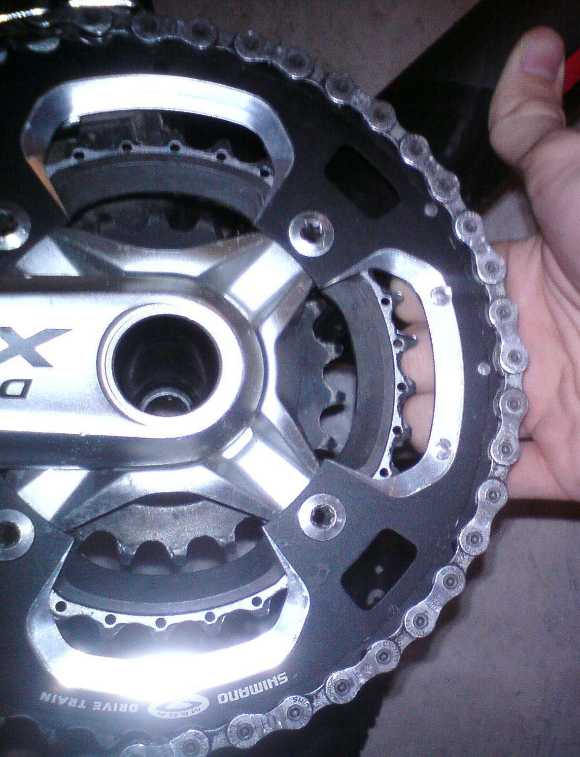

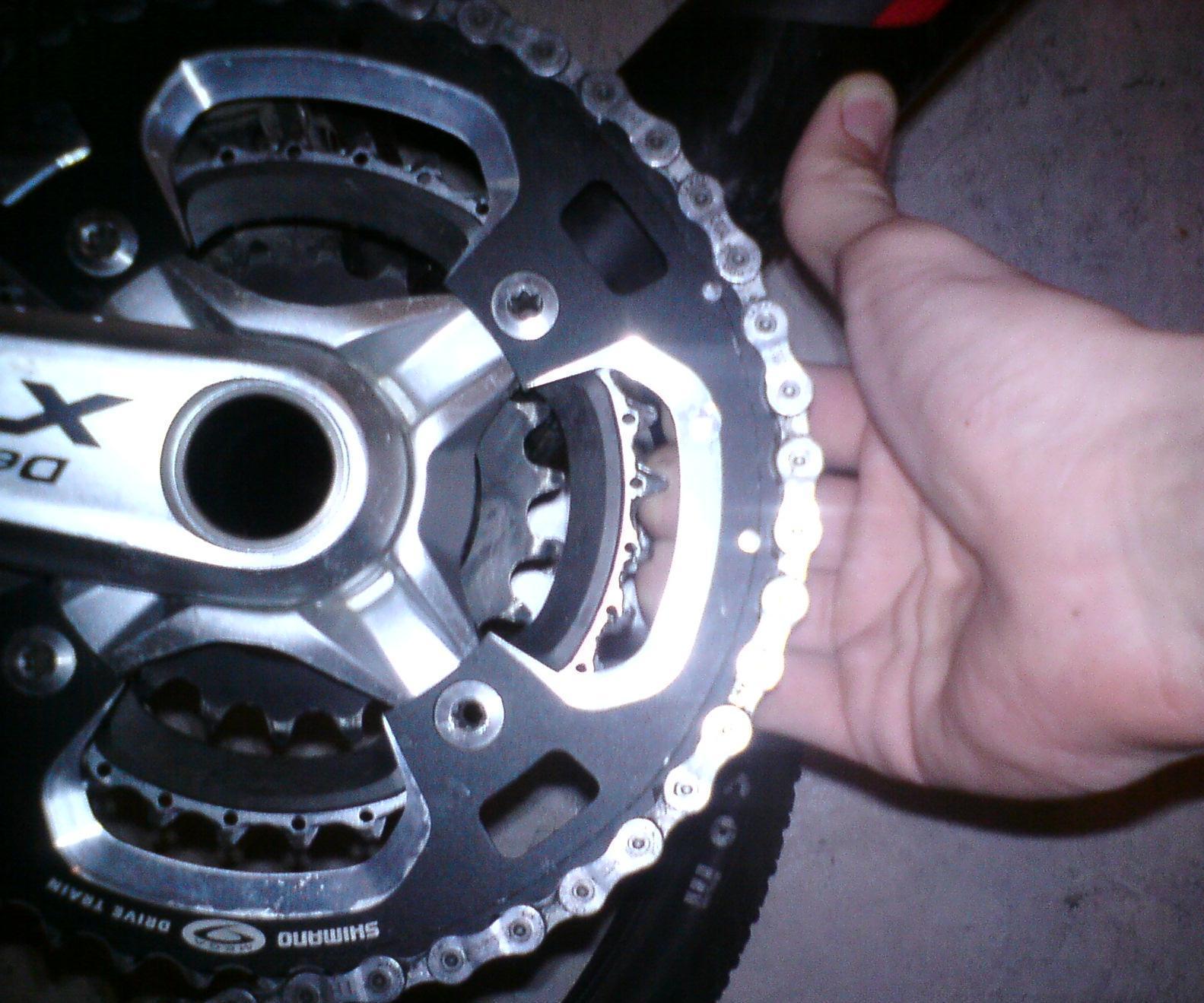

Цепь и так новая :smile: Показатели на оттягивание - пятерочка с минусом. Такое впечатление что все почти новое)
Комментарий к файлу: фото увеличиваются
DSC00109.JPG [ 252.44 КБ | Просмотров: 1495 ]
DSC00110.JPG [ 247.31 КБ | Просмотров: 1495 ]

Здается мне, Шура, что Вы не с той стороны гирю пилили...
По фотографиям кажется, будто пиляна обратная, нерабочая сторона зубов!
Тоесть похоже, что спилены левые грани зубов вместо правых.
Хотя, конечно, я могу ошибаться. Без обид.

Не ну это уже слишком)) Фотки такие, под углом на зуб смотришь - выглядит так, смотришь прямо - вот так... Если подойти и посмотреть - кое какие позитивные результаты наблюдаются :smile: Я собственно и спросил заметна ли разница, так как фотки для меня абсолютно идентичные))

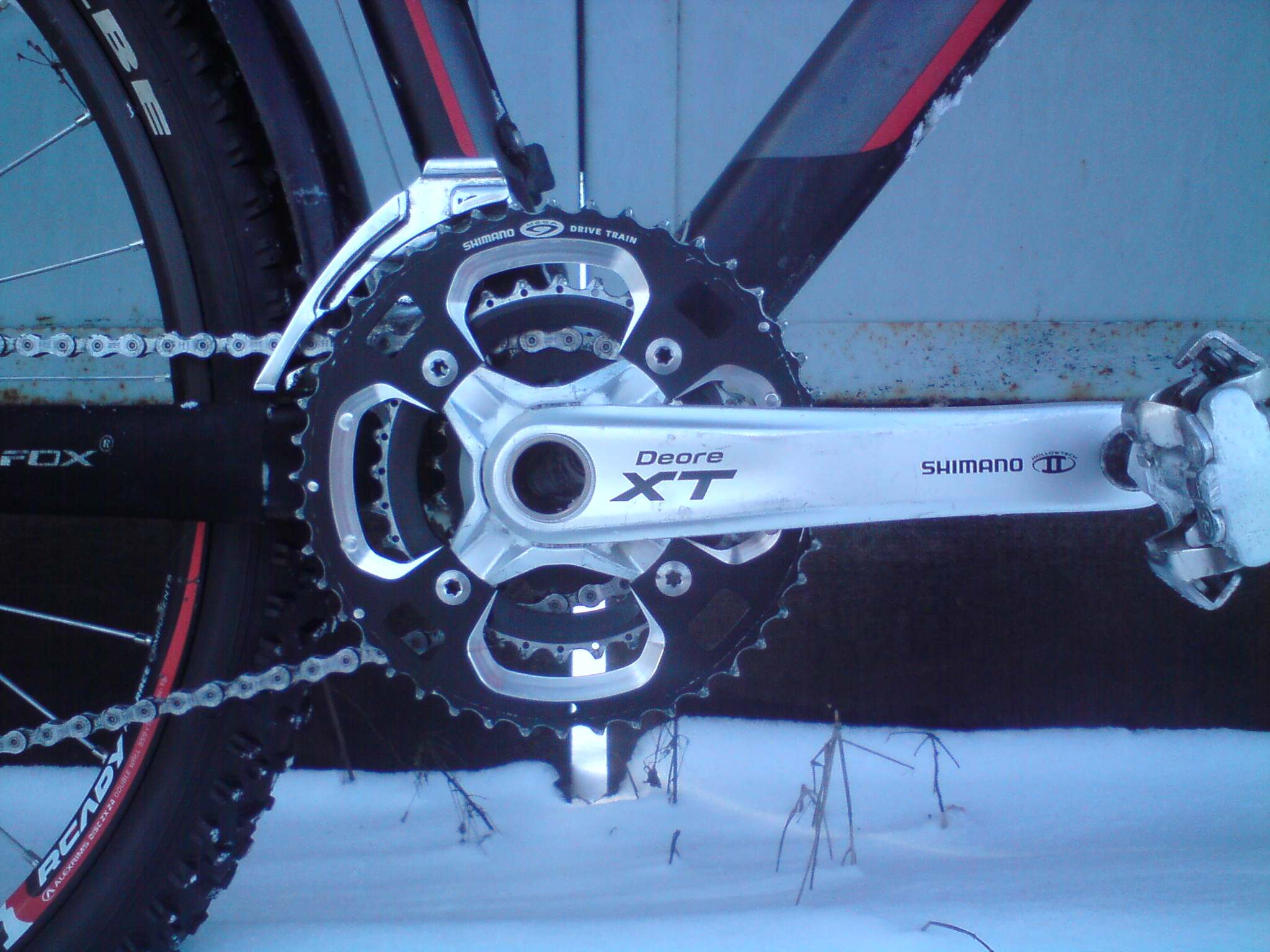

Перед поездкой еще по 5 раз прошелся напильником.
О да! 35 км по асфальтированным заснеженным сельским дорогам - ни единого проскока. Вконце покатушки со всей лосистой лосистостью приложился - нифига! Супер!! Всем кто верил в мою звезду и не дал ей бедной уйти на заслуженный отдых - огромное спасибо!! :smile:
Кто считает что я жлоб и фигней страдаю - Звезда шатунов Deore XT FC-M770 743.86 грн. (92,75 $)
Комментарий к файлу: Как это было до
IMG_4063.JPG [ 238.1 КБ | Просмотров: 1451 ]
Комментарий к файлу: После подпиливания и 35км пробега
1.jpg [ 251.91 КБ | Просмотров: 1451 ]
2.jpg [ 253.95 КБ | Просмотров: 1451 ]

Эээ... Мы о каких звездах, вообще? На первых фото на средней звезде нет по половине зубьев. За 200 км. звезду так при всем желании не укатаешь. Малая - еще более-менее.
Да и опускатся в нижний сегмент как-то не очень
В данном случае, нижний сегмент - надежней. Так как средняя звезда - сталь. Да, чуть тяжелее. Но это имеет значение только на гонках. Да и то...

У средней звезды такая конструкция, она реально новая :smile: У меня тоже средняя звезда сталь, посажена на какой-то пластиковый композит. Критически важный нюанс - жесткость.
А речь идет об восстановлении большой звезды собственно :smile: Хотя она уже восстановлена :smile:
Это шутка такая?
IMG_4065.jpg [ 239.76 КБ | Просмотров: 1437 ]

да-да, у нее такая конструкция :shock: может для лучшего переключения хз
Вот сейчас присмотрелся - на самом деле не все так плохо, это на фотке каждется что их там почти нет :smile:
