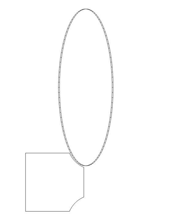

наждачка на сверло 8 мм работает, но болгарка круче :D

:good: С болкаркой нужно приловчиться или как повезет, что бы не вылез первый блин...
Наверное пока попробую более лайтовый способ, а там уже видно будет

Нельзя болгаркой. Горбы будут. Наждачка или камень рулит всегда, когда вообще есть смысл в операции (глубина термообработки)
Угу, будут, у рукожопых, а от наждачки и брусков еще больше.

:lol: Отож. Горбов не наделал (обычно не рукожопость в них виновата, а неудачное совпадение скоростей детали и абразивного круга, и неровность круга). Но после твоей болгарки работы наждачкой болше, чем здесь http://tourist.kharkov.ua/phpbb/gallery ... e_id=26496
Ну если от наждачки ещё больше, я б такому руль велосипеда не доверил, не то что гайки крутить :D КАК ты накопаешь ям наждачкой? Попробуй СПЕЦИАЛЬНО :yes: Покажешь :D
Кроме того, если конус цементирован, хорошо, если там 0,6 мм твёрдого цементированного слоя. Нафига ювелирно уродоваться тяжёлым инструменом, когда легче и с гарантией качества это делается бруском?
Что ты вообще имеешь с этой болгарки? Скорость? Ну, бруском минуты полторы выходит, а у тебя - полминуты. Кому оно надо с такими рисками?
