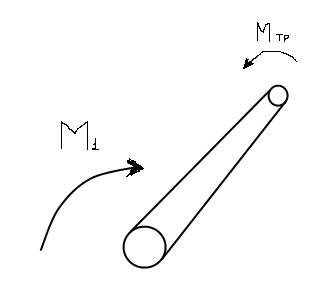

Ну вот в подшипниках педали есть некий момент трения, направленный в противоположную сторону от вращения. И его направление совпадает с направлением выкручивания. Или я чего то недопонимаю?

Картинку вы нарисовали правильную. Но тут думать, как оно работает, довольно бесполезно. Даже при самом интенсивном думании правая резьба на правой педали не станет левой.
