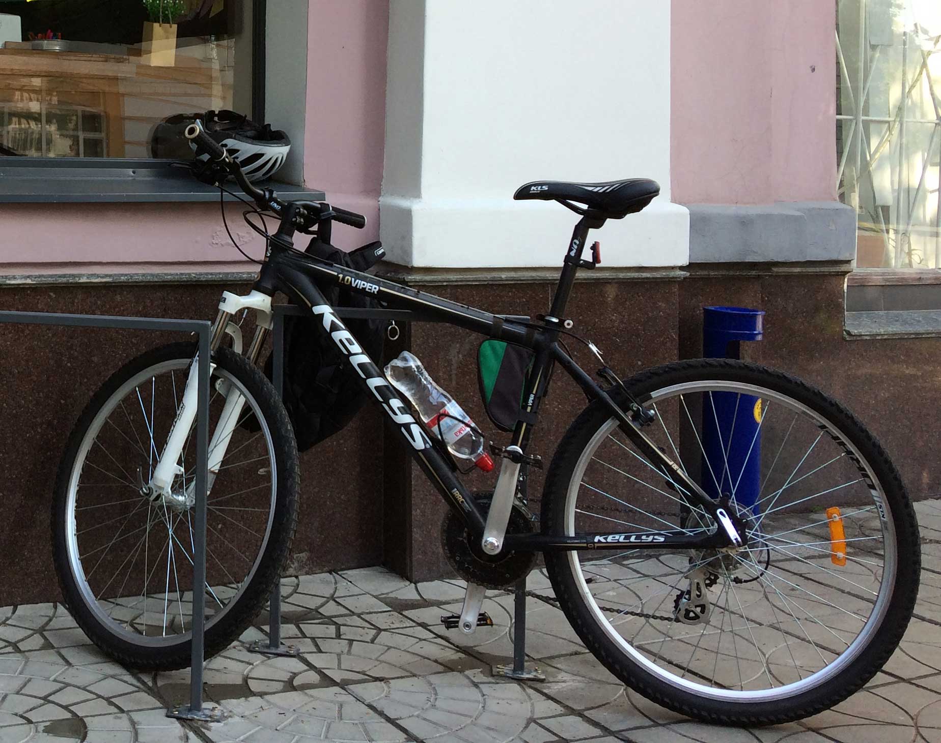

А можно фото этого велика с рамой 17,5 " ?

Вот он:
658841.jpg [ 247.48 КБ | Просмотров: 2870 ]

ssk писал(а):
А седло настроенно на какой рост?
Явно не на 174, у меня рама 50 и подсидел выдвинут намного больше!
И еще вопрос: во время подъема (>15%) колени об руль не стучат?
Вот инструкция как настроить седло:
https://www.youtube.com/watch?v=beCRG38QK4Y
это для шосейника, но правило не меняется
Поиграйтесь с высотой, но будьте осторожны
На подсиделе есть полоса выше которой поднимать нельзя!
Это фото перед выездом. Где-то черз 20км начало болеть правое колено - приподнял седло. Прошло. Через какое-то время начало болеть левое %) приподнял, начало отпускать. Беспокоит, когда поднимаюсь по ступенькам.
