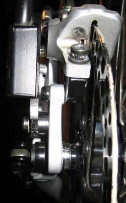

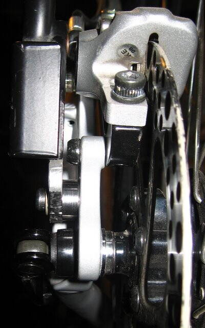

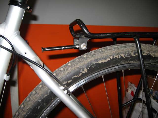

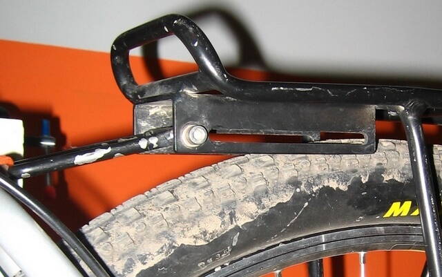

Помогли мне адаптировать багажник к 29й раме и дисковым тормозам. За что ОГРОМНОЕ СПАСИБО! Вот фоки работы, описание можно посмотреть в моей теме
IMG_9660.JPG [ 107.28 КБ | Просмотров: 3488 ]
IMG_9669.JPG [ 88.05 КБ | Просмотров: 3488 ]
IMG_9673.JPG [ 39.35 КБ | Просмотров: 3488 ]
IMG_9676.JPG [ 59.03 КБ | Просмотров: 3488 ]
До этого удлиняли рулевую трубу на моей Fox Float, о чём уже писал. Вилка пробыла после этого у меня 1 год или примерно 3000км. С проставкой ничего не произошло.
