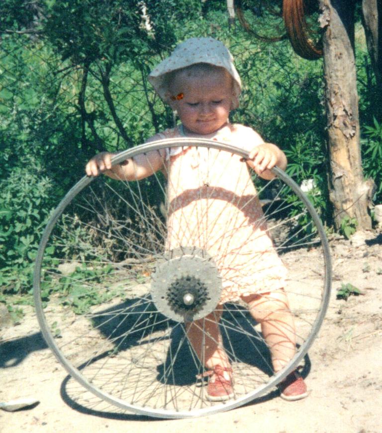

Есть книга с разными математическими формулами. К сожалению не сохранилась. Была выпущена в 80-ых для механиков велокоманд. Там была формула по расчету нагрузки на спицу. Можно было задавать количество спиц, крестов, диаметр колеса. Запомнилось одно хорошо, увеличение спиц в два раза уменьшает нагрузку на спицу в четыре раза.
В свое время за 100т точно накатал на 70 спицевом колесе. Правда менял обод с туристовского на тайваньский.
Восьмерок и яиц на нем не бывало ни когда. Отсутствие вразброс 3-4 спиц не сказывалось на колесе совершенно.
И это спицы 252мм от Салюта :D
Просто в те времена про втулку или обод на 32 отверстия, чтоб сделать 62 спицы, читал только в книгах. На рынках их не существовало. Тандемы задние колеса делали на 48 спиц (знания из книг и журналов), живьем тоже не видел )))
Сейчас на таком не катаюсь, но одно сохранилось, могу достать и выложить фото.
Обод на 28 отверстий хороший выбор для рукоблудства токарю. Сам то в токарные годы и изготовил фланцы из дюрали.
Этот как? 35 дырок в каждом фланце? По-моему, регулярный рисунок спиц не получится. При регулярном рисунке не может быть нечетного числа дырок во фланце, если фланцев два (кроме набора "солнышком").
Можно сделать асимметричное колесо по принципу 36:24, 48:32, 48:24, 40:32 и т. д. Однако в сумме, похоже, ни в одном случае не выйдет 70.
СообщениеДобавлено: 29.09.2017 22:47
Сообщения: 567
Изображения: 11
Город: Київ
Зарегистрирован:20.12.2006
В давние давние времена, когда в стране только великие мастера знали слово Кольнаго и Компаньойла, а за слово Сапим или ДТ могли и по морде дать за оскорбление :wink:
Наспицевал подобным образом колес с 20 точно. У некоторых кумовьев кто пересел на машину, а старых и добрых коней продавать не желают, так и стоят живыми те колеса.
Да 35 отверстий на фланце. Пропускаем когда сверлим отверстия возле нипеля и на шве. Зонтик тянется отлично. Мое колесо уже слегка другое, а вот у двоих моих друзей можно попросить фото более классического исполнения.
ББыл чертеж в журнале "Турист". По нему и сделал когда заднее "стоковое" колесо ушло в хлам.
Свое завтра достану из залежей, выложу фото. Наверно даже отдельной темой.
http://www.kvntrek.com
СообщениеДобавлено: 29.09.2017 22:48
Сообщения: 8306
Изображения: 20
Город: in Ukraine
Зарегистрирован:05.06.2005
А! Но все равно: как быть с непарной спицей на каждой из сторон? Получается, у нее меньше крестов, чем у других?
СообщениеДобавлено: 29.09.2017 23:59
Сообщения: 567
Изображения: 11
Город: Київ
Да.
Правда на 70 спицах этим легко можно пожертвовать )))
Эти колеса не для гонок и в 90-е много кого выкатали в режиме выживания с перевозом груза, без восьмерок элипсов и замены спиц.
http://caravan.hobby.ru/materiel/wheelbuild-ru.html
Вот тут хороший перевод:
Количество спиц
До начала 80-х годов 20-го века у практически всех взрослых велосипедов было 72 спицы.
32 спицы на переднем колесе и 40 на заднем было стандартном для английских велосипедов, по 36 спиц на переднем и заднем колесе было стандартом в остальных странах. И только гоночные "велосипеды мечты" специального назначения могли иметь по 32 спицы спереди и сзади.
Великая спицевая афера. В начале 80-х годов годов смекалистые маркетологи додумались комплектовать серийные велосипеды серийными же колесами, но на 32 спицы. Благодаря представлению покупателей о таких колесах как о принадлежности дорогих высококачественных и редких велосипедов, производителям не только удалось экономить на производстве, но и продавать такой велосипед как улучшенную версию. Такие колеса получались заметно менее прочными, чем стандартные 36-ти спицевые, но были достаточно прочны для большинства покупателей и применений.
С тех пор подобный ход повторялся не раз, со все более "экстремальным" количеством спиц: 28, 24 и даже 16 спиц. И каждый раз новое колесо преподносилось как улучшение.
На самом деле такие колеса в большинстве случаев не дают никакого преимущества. Когда расстояние по ободу между спицами увеличивается, требуется более прочный обод для коменсации этого увеличения, который и более тяжелый. Таким образом, зачастую, такие колеса не дают преимущества в весе.
Кроме того, натяжение спиц в таком колесе должно быть значительно больше - на меньшее количество спиц распределяется тот же вес велосипедиста. Если спица в таком колесе лопается, то такое колесо сразу становится непригодным для езды.
Если требуется наилучшее качество, то лучше использовать колеса с меньшим количеством спиц на переднем колесе и с большим на заднем. Например, 28-36 лучше, чем 32-32.
Проблем с передним колесом бывает гораздо меньше потому, что:
у переднего колеса симметричный "зонт"
на переднее колесо меньше нагрузка
переднее колесо не воспринимает крутящую нагрузку - не передает крутящий момент (если только оно не с тормозной втулкой).
Если на Вашем велосипеде одинаковое количество спиц на переднем и заднем колесе, то это значит, что или переднее колесо тяжелее, чем нужно, или заднее - слабее, чем требуется.
Сейчас фото закину. Тут фланец вообще вырубил зубилом, обтесал напильником и отверстия насверлил ручной дрелью ))) Красавица уже и универ закончила.
