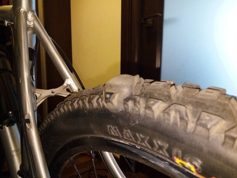

"Колючка звичайна" була :D Десь в лісі спіймав.
Маю думку, що саме ЮСТ (а не ТЛР) має товщі та хитріші шари гуми і вже більше подібні до авто/мото гуми.
О, отой чиряк теж проходив коли врешті ливанув трохи гермета (набридло підкачувати). Потім вже вичитав, що Максісівський ЮСТ не дуже дружить зі Стенсовським герметом.
maxxis 4.jpg [ 266.98 КБ | Просмотров: 1979 ]
