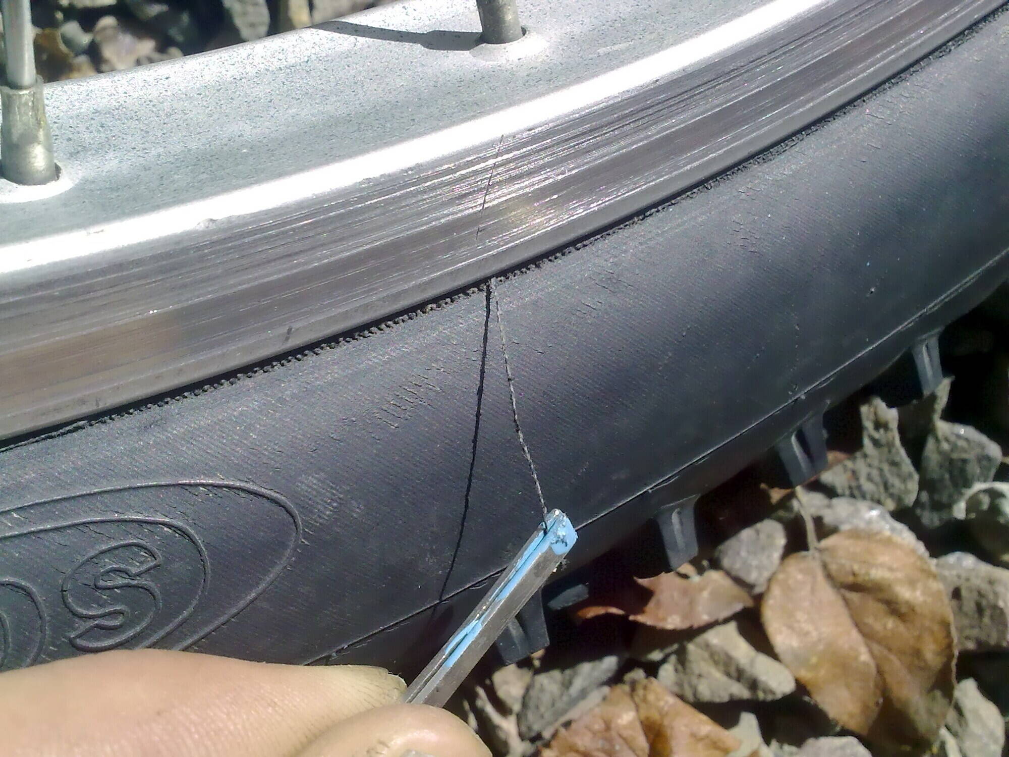

как по мне 19мм для 2,4/2,2 это слишком, но то такое...
это ж наверное только у швальбы корд начинает лезть по окружности с такими комбинациями и давлением пониже :D
меньше 2 атм мало когда качаю, поэтому сложно сказать, но ни разу покрыхи с обода не пытались свалить, (вот спицы да не всегда выдерживают таких нагрузок) ну а швабля... этим все сказано

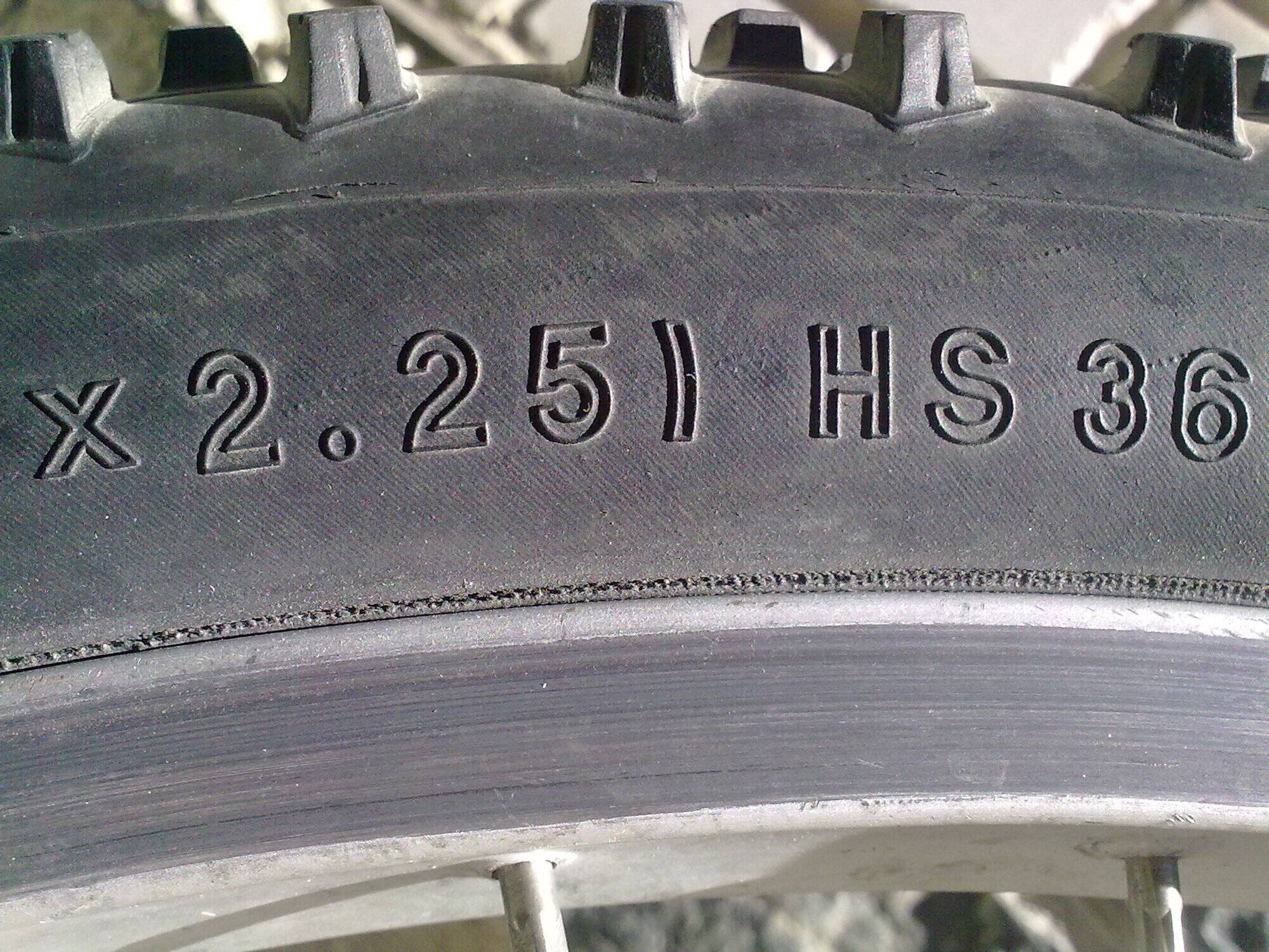

А я и не писАл про то, что покрышки слазят с обода, там другой эффект наблюдается. Он описан давно и я его прочувствовал - ну не очень приятное ощущение... И не надо на швальбу гнать, просто хотели дешевле - получайте гавно с Индонезии.
31082016254.jpg [ 800.98 КБ | Просмотров: 981 ]
31082016257.jpg [ 620.11 КБ | Просмотров: 981 ]
