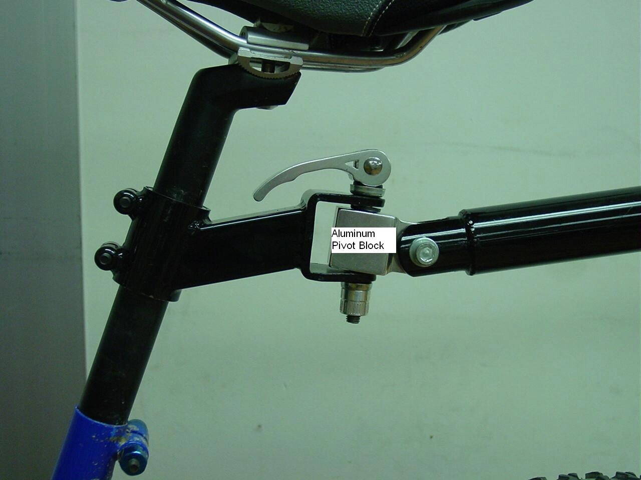

крепление к подседелу
71ddb96ebe76.jpg [ 55.39 КБ | Просмотров: 3459 ]

Блин, а крепление за подседел не имеет ли прецедентов поломки рамы ? На видео они то лихо так скачут, но дого ли живет у них подседельный узел ? Как минимум на всех кочках надо приподниматься над седлом иначе можно остаться без вела вообще, если груз будет приличный, так что ли ?

Всё равно не пойму с креплением, в итоге оно всю краску с подседелки снимет.
Насколько я понял, на подседел что то типа фторопластовой втулки, на втулку уже сам металлический хомут поворотный. Всё равно подседел зацарапает втулка как ни крути - песочек то летит и особо по дождю, да и диаметры подседела варьируются у народа в широких пределах.
Мне таки гораздо более нравится крепление на ось...

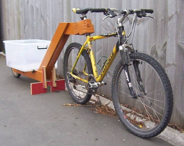

вариант крепежа к подседелу
05581b.jpg [ 241.53 КБ | Просмотров: 3495 ]

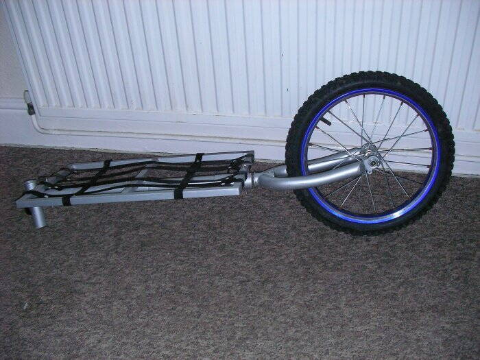

прицеп из вилки
emptyside.JPG [ 86.05 КБ | Просмотров: 3493 ]
