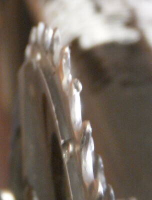

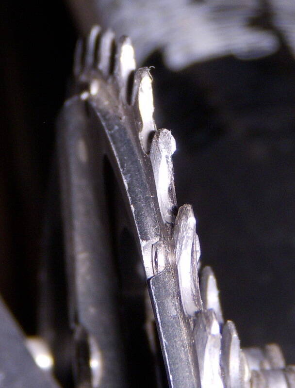

Знайшов таке на великій зірці ...
Фото.
зточую зазубрину, буду опробувати...
Чекайте результатів опробування

это по поводу износа, профиль зуба с диаметром приблизительно 8мм, если прикладывать цилиндр с таким диаметром, то сразу видно изношена звезда или нет. Но это не важно - 99 процентов причина была в расклепанном зубе.

pan_nixto
Це воно - далі можна не шукати. Мабуть за щось зачіпив зіркою.

да ну каким боком сюда перпер? реально глянуть все зубья на предмет заусенцев, а цепь насчет отсутствия мятых внутренних пластин/звеньев.
Неочікувано...
2-3 неділі назад все перемацував, нольовкой пройшовся по зубцям , недогледів...... :facepalm:
Перклюк перестроїв десять разів... ( :facepalm: ), трос переднього переклюка замінив , всих розпитував що може бути...
От рішив звернутися сюди :D
Але ще тестування не равершено.
Тільки час покаже.
Про тестування відпишусь
Сьогодні 40km - все добре. Глюка не було.
