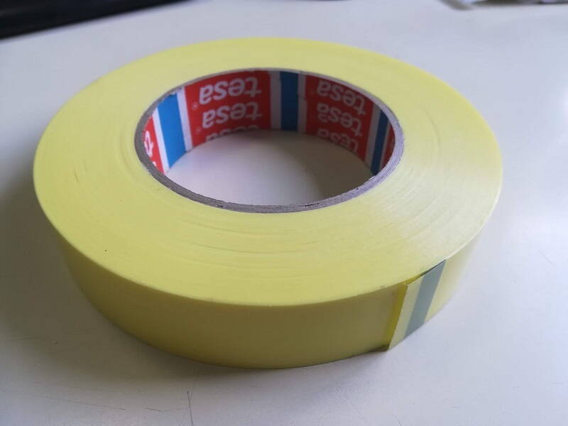

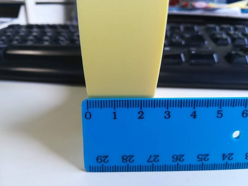

Забрав. Оцей моток мені обійшовся у 225грн.
tesa_tape_1.jpg [ 65.55 КБ | Просмотров: 15273 ]
tesa_tape_2.jpg [ 77.97 КБ | Просмотров: 15273 ]
Розговорився з Юлією - вона в курсі зацікавленості роздрібного ринку в ній та знає, що Стенс - це ця ж стрічка.
Каже, що спеціально просила своїх колег аби вони гуглились за запитом по ній. Але, на жаль, наразі не гугляться.
Вони готові працювати вроздріб (в т.ч. доставкою через НП).
Ділюсь контактами
imko.com.ua
+380 44 569 4325
+380 68 321 8113
Юлія Назаренко
Територіально - район метро Чернігівська у Києві.

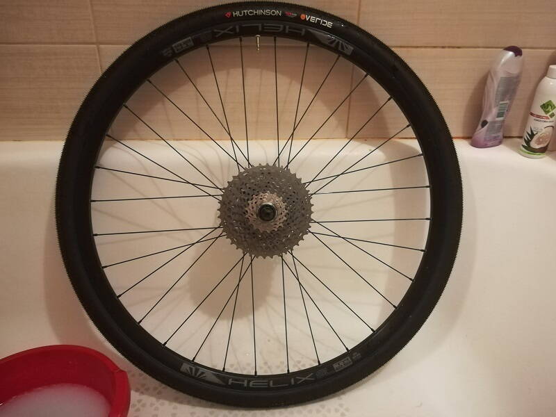

Чим зайнятися вдома поки хворієш після львівських дощів? Вірно - перезібрати колеса на безкамерку :D
Намотав два шари Теси. Для надійності :-P
Її поведінка дуже схожа на Стенс з відео (з безкамерних колес у мене були лиш UST-ові 26" Шимани з заводською поклеєною стрічкою та, власне, теперішній вілсет, тож це перший досвід поклейки стрічки).
Покришки Hutchinson Overide TR 700х35, легко зібралися мильною водичкою та підлоговим насосом без ресівера.
Переднє колесо стало air-tight одразу. Заднє трішечки травить по стику ободу. Герметик, думаю, має вирішити питання (поки не заливав), а може й саме усядеться.

Заднє колесо довелось перемотати - травило через отвір для ніпеля (трохи неакуратно вирізав, вдруге вже тупо проткнув).
Залив по 5мл герметику в колесо суто для герметизації покришок - наче тримаються.
