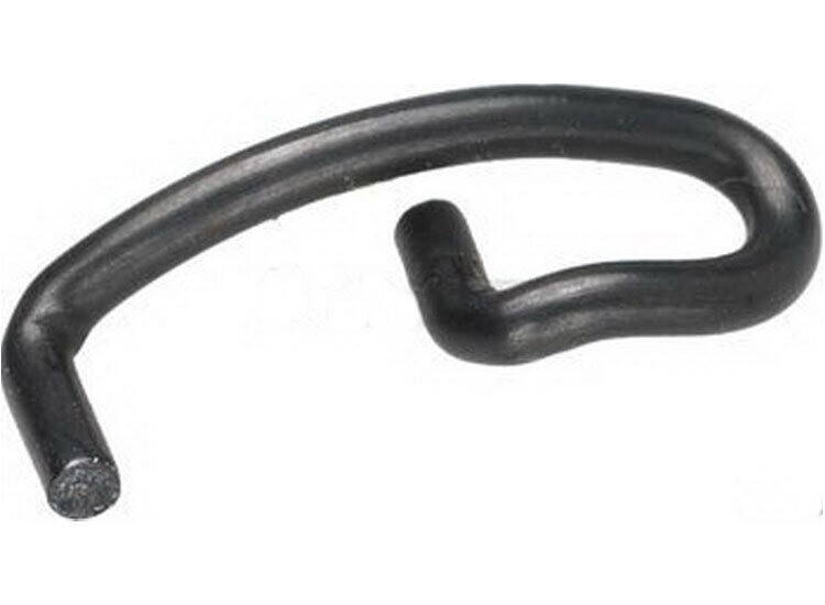

Вибачте за офтоп, може хто підкаже де в Україні можна знайти комплект таких пружин ?
post_628.jpg [ 30.94 КБ | Просмотров: 1411 ]
