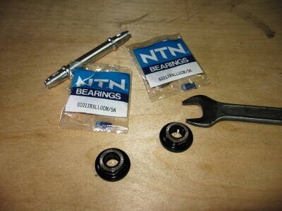

Заменил оба подшипника на NTN. Устанавливал прессом при помощи оправок. При замене никаких проблем не возникло. Теперь вращается тихо и долго.
Ротор поставил "из блистера", вращается ровно.
Спасибо всем откликнувшимся.
если NTN не "базарные с лотка" то вопрос закрыт на очень. долго :smile: )
