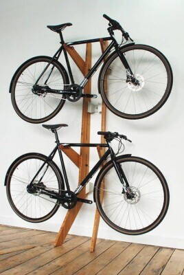

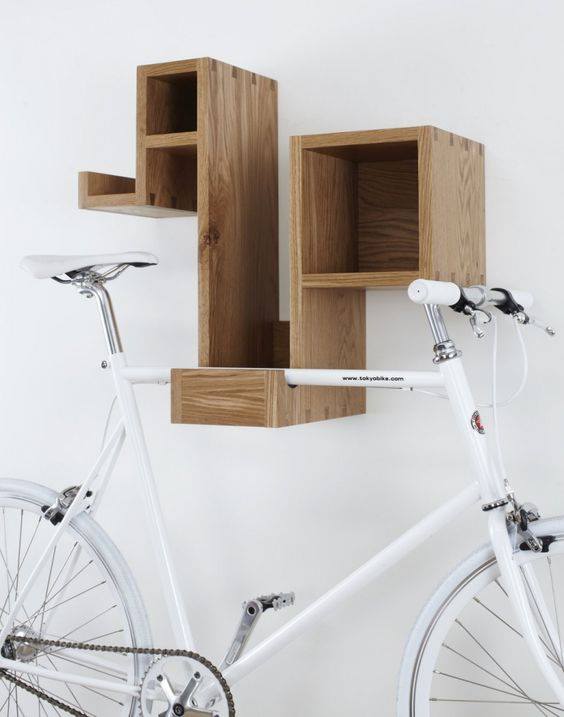

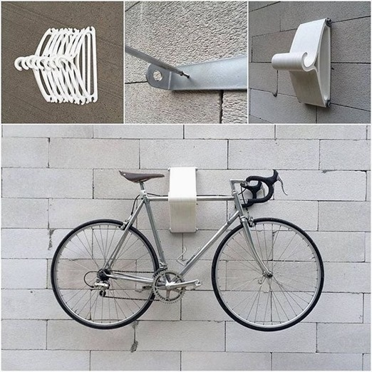

вот что накопал
вроде третий попроще но все равно сложно выглядит

http
Эти все варианты должны учитывать конструкцию конкретного велосипеда. Третий вариант вообще для полой оси каретки, второй пережимает тросики и елозит ими по раме, первый вообще какой-то сложный, и тоже например не встанет с флягодержателем. На них всех нельзя настраивать передачи.

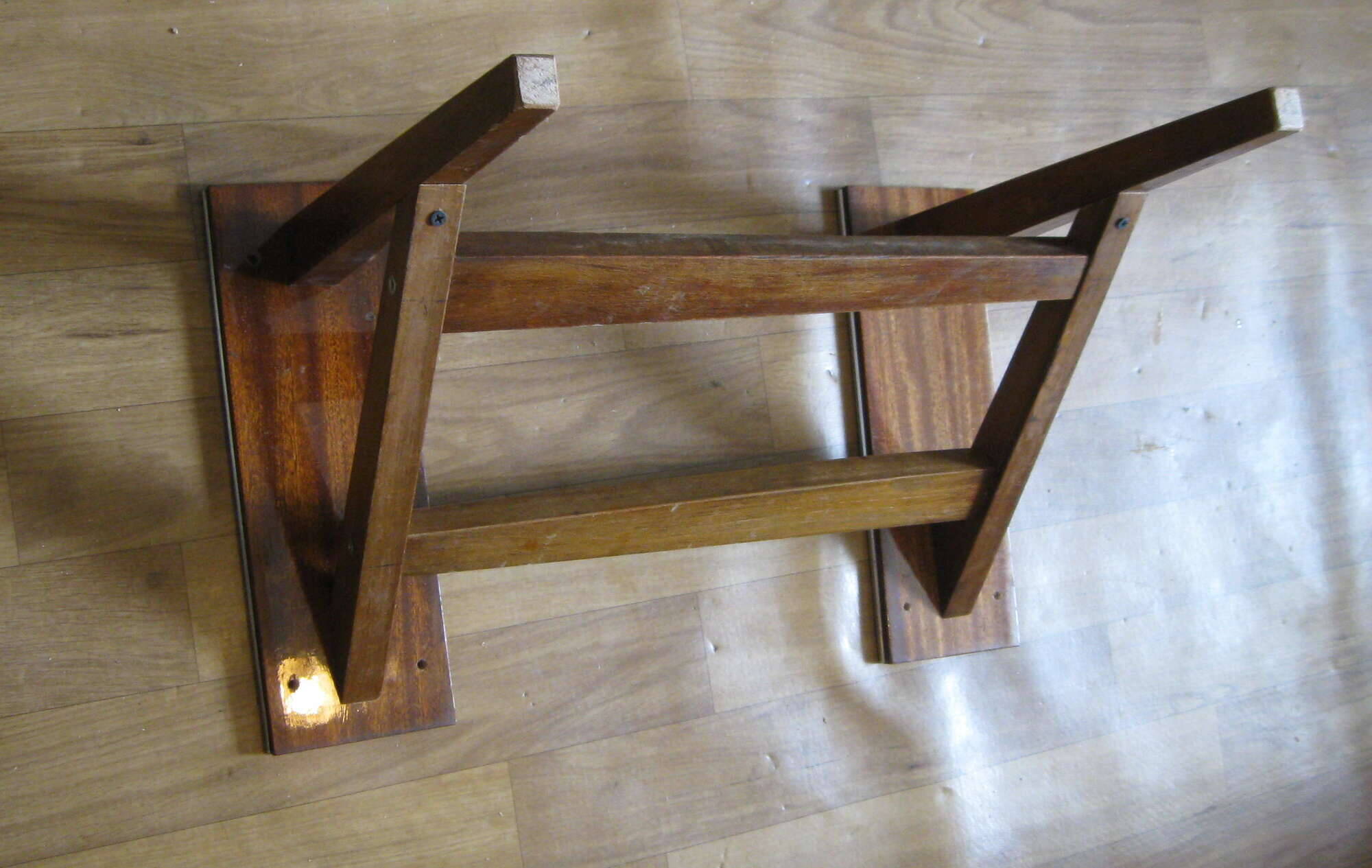

а какая цель?
У меня например цель стояла уместить сначала два велосипеда, что-бы они не коцались один об другой, потом третий велосипед повесил рядом. От своих кронштейнов деревянных я получил то, что хотел: быстро снять/повесить велосипед. Все четыре велосипеда вешаются на любой кронш (их два), по совместительству забрасываю на них всякую мелочь велосипедную, либо когда разобранный велосипед, могу туда положить багажник, вилку и прочее, что-бы не мешалось под ногами.
Свои кронштейны также использую для настройки трансмиссии: висячий велосипед, и крутить педали удобно.
Использовал для изготовления старые выброшенные стулья, и элементы проигрывателя грампластинок Akkord. Купил болты с дюбелями и жменьку конфирматов. Конечно нужна пила и электродрель.
На фото второй, который сфотографирован на полу перед установкой на стену.
kronsz.jpg [ 347.88 КБ | Просмотров: 1137 ]

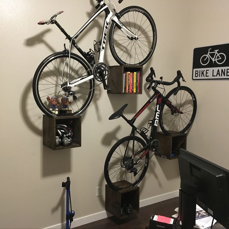

нравится, когда полочку специальную делают:
0023.jpg [ 96.72 КБ | Просмотров: 1137 ]
0024.jpg [ 81.47 КБ | Просмотров: 1137 ]
0025.jpg [ 35.99 КБ | Просмотров: 1137 ]
0027.jpg [ 60.2 КБ | Просмотров: 1137 ]

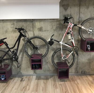

а вот такие очень и очень нравятся:
0026.jpg [ 63.04 КБ | Просмотров: 1137 ]
0028.jpg [ 211.3 КБ | Просмотров: 1137 ]
