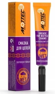

Планирую купить такую смазку для цепей:
MOTTEC UNIVERSAL CHAIN GREASE WITH REVITALIZANT
Читаю описание применения "Распылить смазку на внутреннюю сторону цепи по всей ее длине и дать подсохнуть в течение 5–10 мин"
Цепь Цепь KMC Z72 с замком.
Возник такой вопрос: раскрывая замок обязательно нужно запомнить как стояла цепь?
Есть ли у цепи внутренняя сторона или безразлично?

Сильно не рекомендую смазку в баллончике для велосипеда с дисковыми тормозами.
Как ни старайся прикрывать цепь, распылённая смазка всё равно может попасть на тормозной диск. Тогда прийдётся тщательно отмывать диск с мылом с обеих сторон, и что хуже, прокаливать тормозные колодки (причём прокаливание помогает не всегда, если не поможет, то замена колодок).
Используйте жидкую смазку, удобно капать шприцом с затупленой иглой (с обломаным остиём), или насадив затупленую иглу на носик маслёнки.
Или почитайте про парафин: viewtopic.php?f=27&t=170418 (можно читать от конца к началу).
Цепь можно ставить любой стороной, не надо ничего запоминать. Цепь вполне нормальная, только не забудьте укоротить перед установкой (надев на самые большие звёзды и добавив 2 звена). Можно укоротить по числу звеньев старой, но не факт что она была правильно отмеряна.
После километров 150-200, когда прийдёт время мыть новую цепь, вымойте обе цепи и после просушки подвесьте рядом на гвоздь. Так можно примерно, без калибра, приблизительно оценить степень износа старой цепи. Если удлиннение старой цепи небольшое, вы её не выбрасывайте. Новая тоже "растянется" (износится), и когда цепи будут примерно равной длинны, можно катать в 2 цепи, используя их по очереди (одна промывается, вторая катается).
Кстати, посмотрите, много ли фрикционного слоя осталось на колодках. На новых около 2мм, при остатке меньше 1мм на некоторых моделях диск начинает протирать пружины. В любом случае, начинайте искать запасные колодки, когда-то всё равно пригодятся. Если не ищутся, сфотографируйте одну колодку и выложите для опознания.
ЗЫ KMC Z72 - это же вы купили цепь на замену? Я вот это всё написал, подумав что да.

Спасибо всем ответившим
Купил такую, тюбик с носиком, можно закапывать точечно
Все удовольствие 33 грн.
xado-mottec-svervodostoykaya-20ml-400x400.jpg [ 44.5 КБ | Просмотров: 1390 ]
