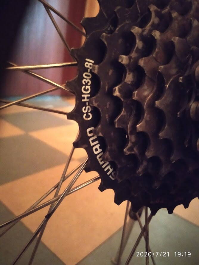

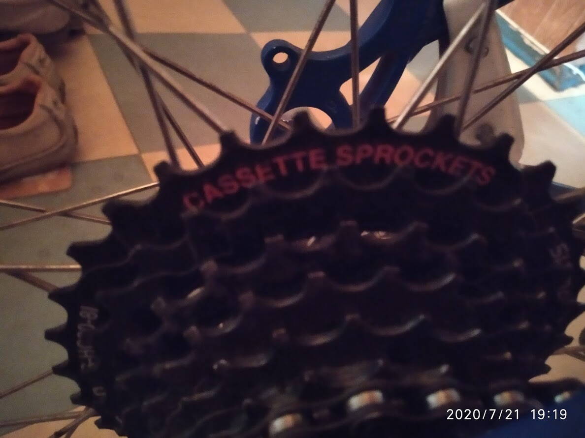

Може заміню тільки велику зірку на оригінальну та поставлю новий ланцюг, а касета ось, фотографував тиждень тому
5.jpg [ 111.63 КБ | Просмотров: 1883 ]
6.jpg [ 86.18 КБ | Просмотров: 1880 ]

Касета поїздить, але не під новий ланцюг. 5-а й 6-а зірки спрацьовані найбільше - на них новий ланцюг проскакуватиме.

Такі чорні касети одразу на пункт приймання вторсировини. Мабуть, хтось у Європі намагався гроші заощадити.
чорне покриття касет Shimano - це бюджетний (гівняний) варіант. Їх можна терпіти тільки на новому велосипеді, бо таку поставили.
Собі купувати такі касеті нові не слід, і уникати в майбутньому.
