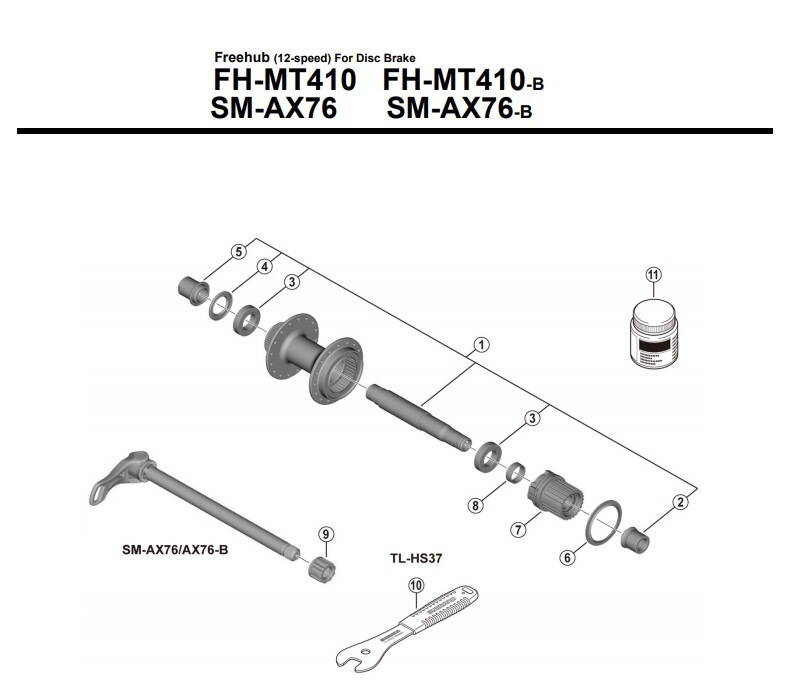

Up&down писал(а):
tifo писал(а):
Up&down писал(а):
Ставлять. 5 промів - достатньо?
І як звати ту втулку?
Наприклад, FH-MT410-B
Там же 2 проми... Вище йшлось про 5.

d.lus
В корпусі 2. В барабані 3. Для чого я виклав фото розібраної втулки? Все ж видно...

Up&down писал(а):
d.lus
Хм, ок.
Значить Шимана вирішила, що проми в барабані не підлягають заміні ))

d.lus писал(а):
Up&down писал(а):
d.lus
Хм, ок.
На чьому грунтується така думка?
Вічних промів не існує, тому всі замінюються в разі потреби.
 Заголовок сообщения: Re: Подбор задней втулки
СообщениеДобавлено: 10.10.2020 19:15
Сообщения: 2009
Город: Київ
Зарегистрирован:01.10.2012
На шиманівському тех.доку. Скрін - вище.
Там зазначено лише два проми в корпусі втулки.

d.lus
так на тому доку шиманівському навіть собачки не зображені.

А мне тема напомнила про велосипед, оставленный на т.о. - с удовольствием разобрал заднюю joytech, которая оказалась аналогом шимано и с не меньшим интересом разсыпал барабан. всего то 50 шариков и всьо в идеале за два сезона использования (кроме зазоров). В том то и плюс насыпи - ВОВРЕМЯ обслужил и пользуйся дальше, не надо покупать подшипники, выкинул шайбу из под правой чашки и настроил зазор в конусах - ФСЕ!
Если кто не в курсе - барабаны позиционируются как необслуживаемые, с хрена ли оно на схеме будет указано? партномер барабана и только...

разве это позволит качественно подобрать аналог втулки?
