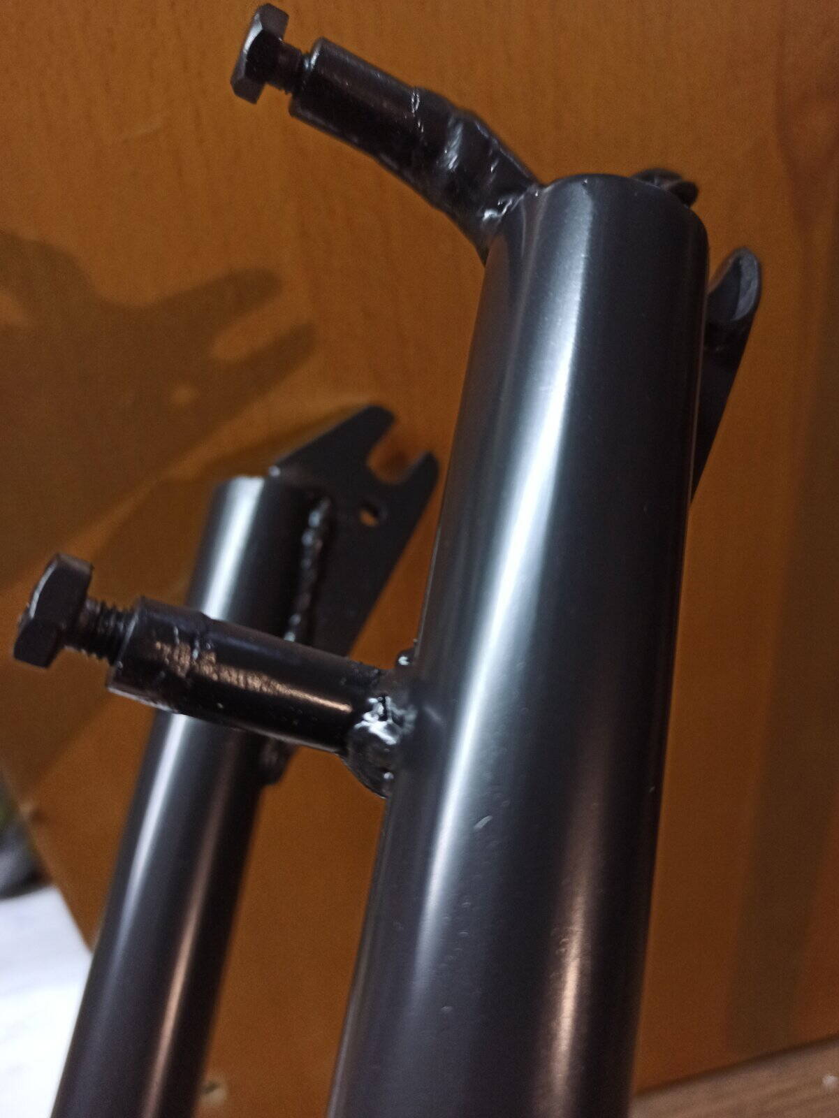

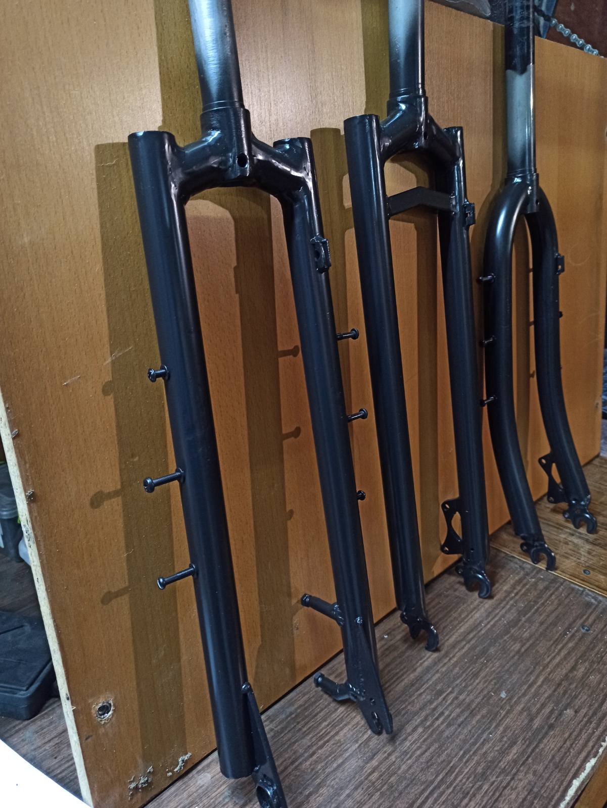

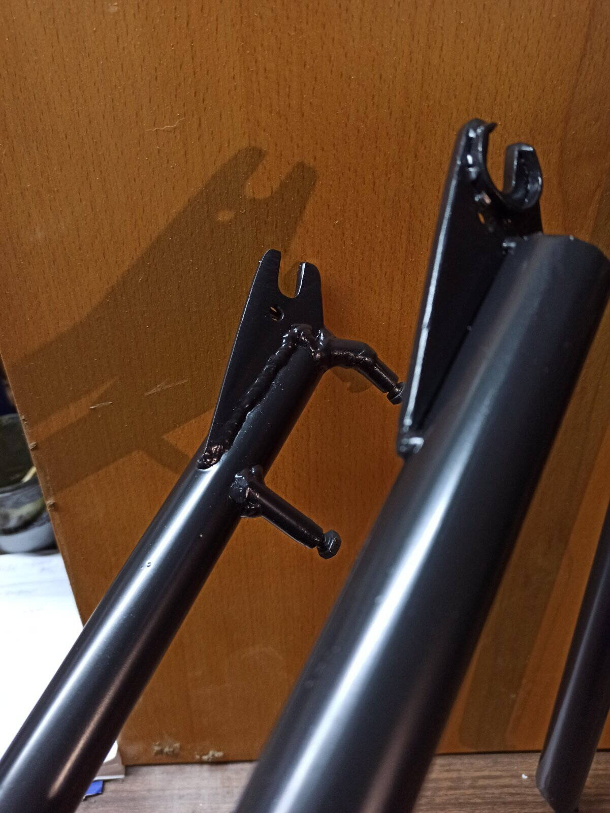

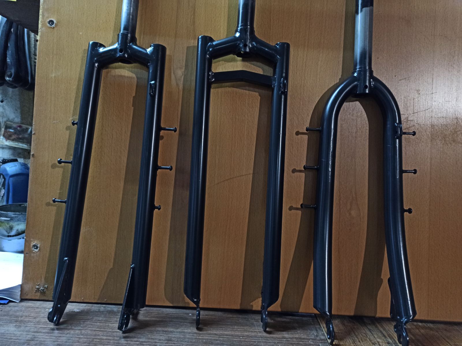

Еще три готовы :D постмаунт пришлось варить реально из отходов по 1 см )) не было трубки 10 мм. уже купил. но тогда так хотел его реализовать. это под 160 мм ротор без регулирующих шайб.Джаст брэйк ноумо. :yes:

Комусь таке показувати мені було б соромно. Виглядає жахливо.
І так рм точно не треба робити - краще вже іс.
