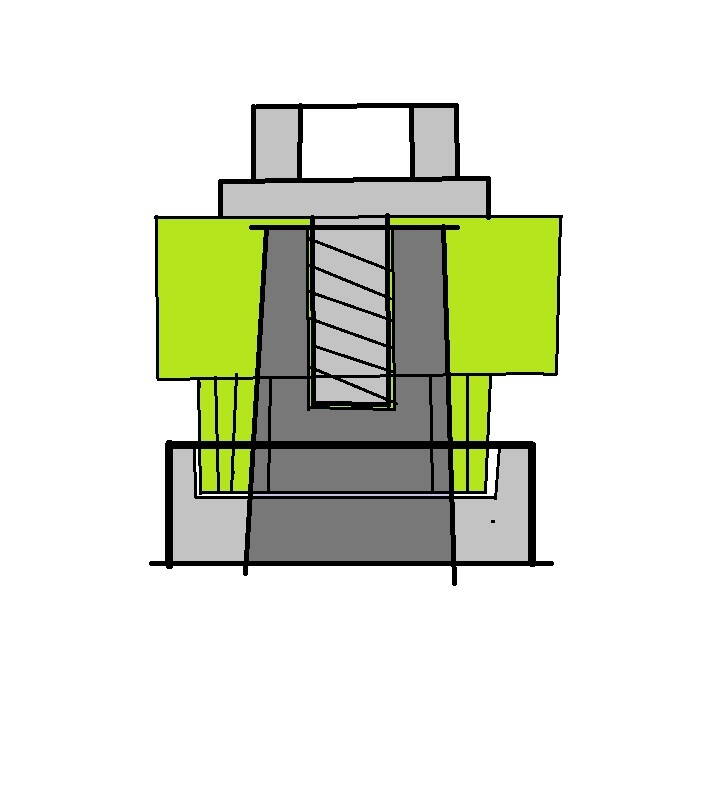

СообщениеДобавлено: 23.12.2011 16:49
Сообщения: 167
Город: Харьков, ХГ
Зарегистрирован:01.12.2010
Безымянный.jpg [ 43.1 КБ | Просмотров: 1270 ]
Димдимыч писал(а):
Вчера в 1-й раз столкнулся с этой же проблемой, думал всё - понесу в мастерскую, т.к. метод молотка эфекта не дал, трубы для удлинения рычага не нашел, да и ключ (рожковый) был на грани проскакивания на съемнике. В итоге сделал так: надел съемник на каретку, притянул болтом к оси каретки во избежание срыва, надел рожковый ключ и поместил его в промежуток между двумя досками в конструкции кровати. :D Крутил саму раму. Чуть не обосрался, думал кровать сломаю, ан нет - стронул и далее уже без проблем пошло. :D
Кстати действительно я допустил ошибку по незнанию не закрепив ключ для каретки, потом увидел как это делает механик... Это значительно облегчает процедуру.
СообщениеДобавлено: 23.12.2011 17:00
Сообщения: 2399
Город: Рига
Зарегистрирован:14.06.2010
Кстати да, если вы еще не купили съемник, но собираетесь, то выбирайте короткий (низкий). Я, к примеру, в свое время купил длинный, и поэтому стандартный болт крепления шатуна попросту не дотягивается до оси. А резьба там то ли дюймовая, то ли шаг нестандартный, в общем обычный болт не подойдет. Хотя как вариант (я так делаю) можно использовать болт М8 не из самой твердой стали: он вкручивается с трудом, и резьба в оси "нарезает" новую на болте. Опять же при условии, что ось не пластилиновая, либо каретка на выброс.
mdymas, на твоей схеме болт имеет левую резьбу. :D
СообщениеДобавлено: 23.12.2011 17:14
Сообщения: 167
Город: Харьков, ХГ
mdymas, на твоей схеме болт имеет левую резьбу. :D[/quote]
Дамс, поспешил не заметил :yes:
