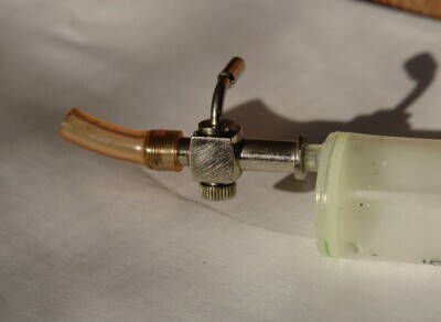

Добавлю свою конструкцию. Вентиль я взял от какого-то мединструмента.
К стати передавливать трубку можно регулятором давления от набора для капельниц, просто мне показалось это бессмысленным поскольку проще переломать ее руками :)
